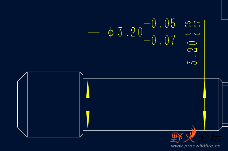

请教下大家:标上下偏差公差时,如果竖着显示公差值大小是压缩了的。但打横上下公差就不压缩放大了。这个有什么解决方法吗?

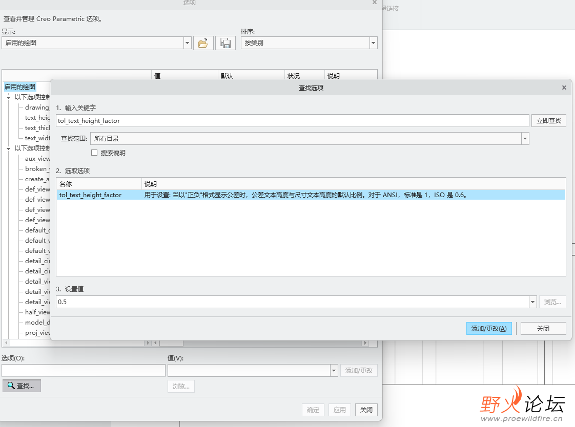

绘图属性修改这个参数tol_text_height_factor为0.5,注意修改并保存模版的这个参数,要不然只是当前绘图生效。
