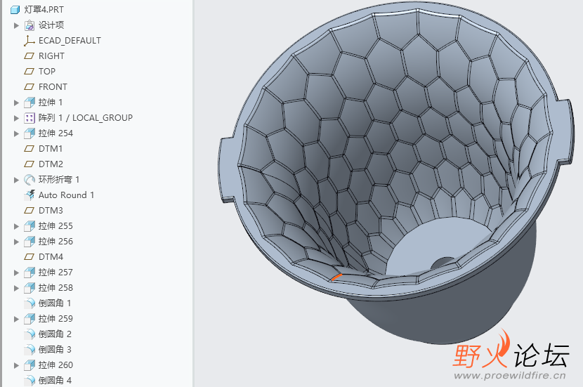

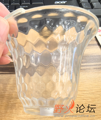

如题,这种杯型钻石纹,每一圈的六边形尺寸还不一样,这要怎么做

 楼主| 发表于 2025-10-15 16:37 | 显示全部楼层
失落的圣诞节 发表于 2025-10-15 16:02
http://www.proewildfire.cn/forum.php?mod=viewthread&tid=178130&highlight=%E6%9D%AF
链接里的是圆球型的啊,我这个是曲面弧形的

发表于 2025-10-15 17:18 | 显示全部楼层
你这个杯子不也是旋转的吗?只是扫描的草绘不一样而已
生命在于运动

发表于 2025-10-15 17:29 | 显示全部楼层
和这个瓶子一样  一圈一圈阵列上去  形状不同 就每一层大小改一下
