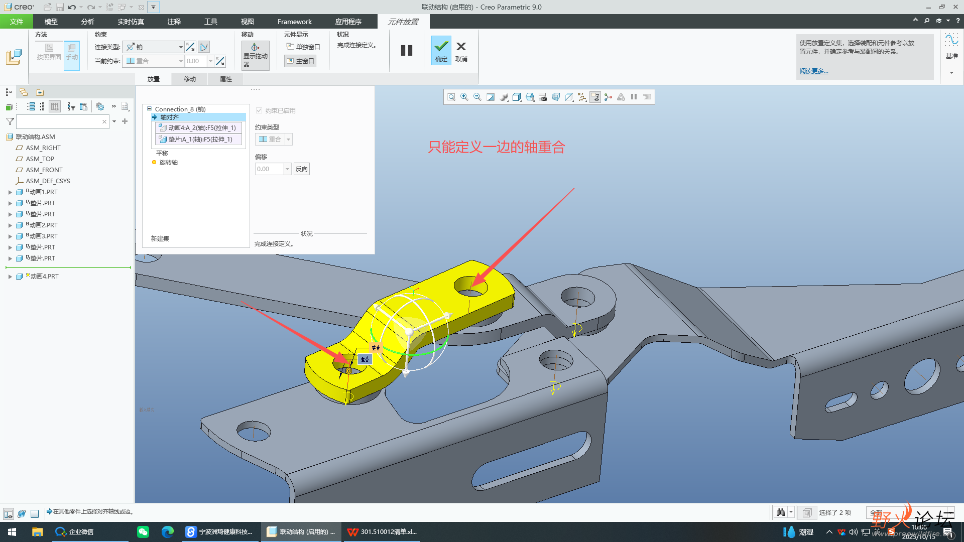

各位前辈,我现在是想做一个机构仿真,我有一个连接件需要两端都轴对齐的话我用销定义如何定义两个轴重合

分别选择要对齐的2个件的轴孔内表面或者轴孔的中心轴,然后再定义2个件的平移参照即可。完成一个,点击下面的新建集,可以继续定义下个连接

原来如此,我会了,感谢前辈
