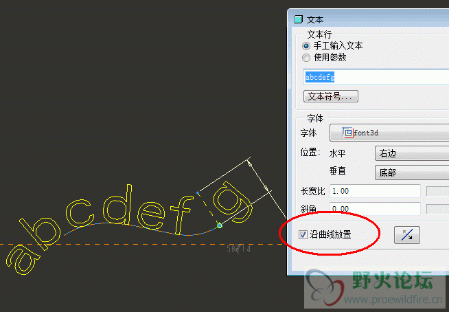

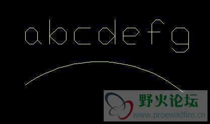

文字按照圆弧的轨迹走

发表于 2009-2-21 11:53 | 显示全部楼层
不能吧?没用过这样的
一个个写旋转咯

 楼主| 发表于 2009-2-23 10:31 | 显示全部楼层
回复 4# 1232 的帖子
你遇到过有版本可以做出这种效果的?

 楼主| 发表于 2009-2-23 10:33 | 显示全部楼层
回复 3# 31358302 的帖子
一个个旋转太麻烦了 而且旋转的也不圆滑的
发表于 2009-2-23 20:55 | 显示全部楼层
文本按“曲线放置”即可。

 楼主| 发表于 2009-3-31 12:25 | 显示全部楼层
回复 7# plaspro 的帖子
朋友啊 我说的是CAD里面哦 不是PROE里的

发表于 2009-4-10 20:58 | 显示全部楼层
可以。但是需要安装express tools。
