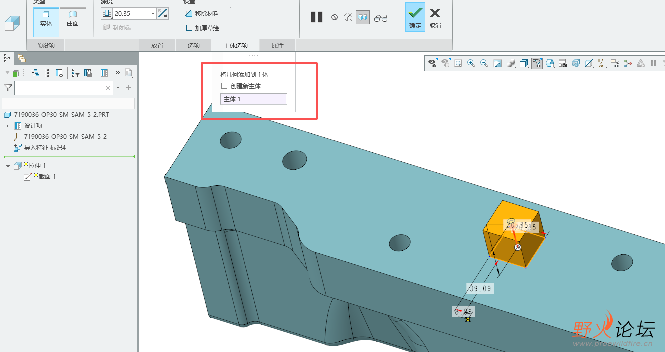

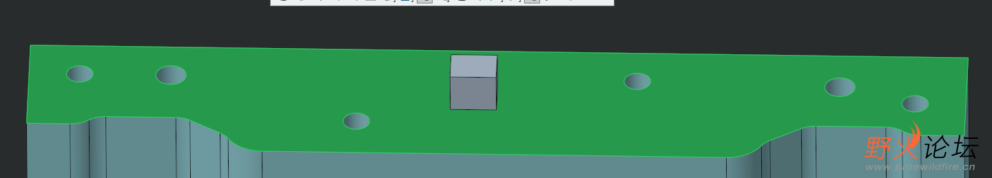

CREO12导入STP后,在平面拉伸凸台两实体不合并!

发表于 2025-10-13 17:35 | 显示全部楼层
盲猜 是自动加了实体,切换下实体。
288
426
发表于 2025-10-13 19:52 | 显示全部楼层
没问题的,是不是添加了主体
