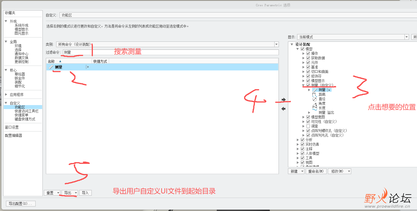

1、大佬们怎么我的测量小尺子没了
2、然后请问怎么设置自己常用命令的快捷键(例如快速看图改变样式 测量等)
发表于 2025-10-11 10:12 | 显示全部楼层
右键自定义功能区,添加上去就好了

 楼主| 发表于 2025-10-11 11:57 | 显示全部楼层
呃我忘了 发表于 2025-10-11 10:12
右键自定义功能区,添加上去就好了
那个大尺子弄不出来

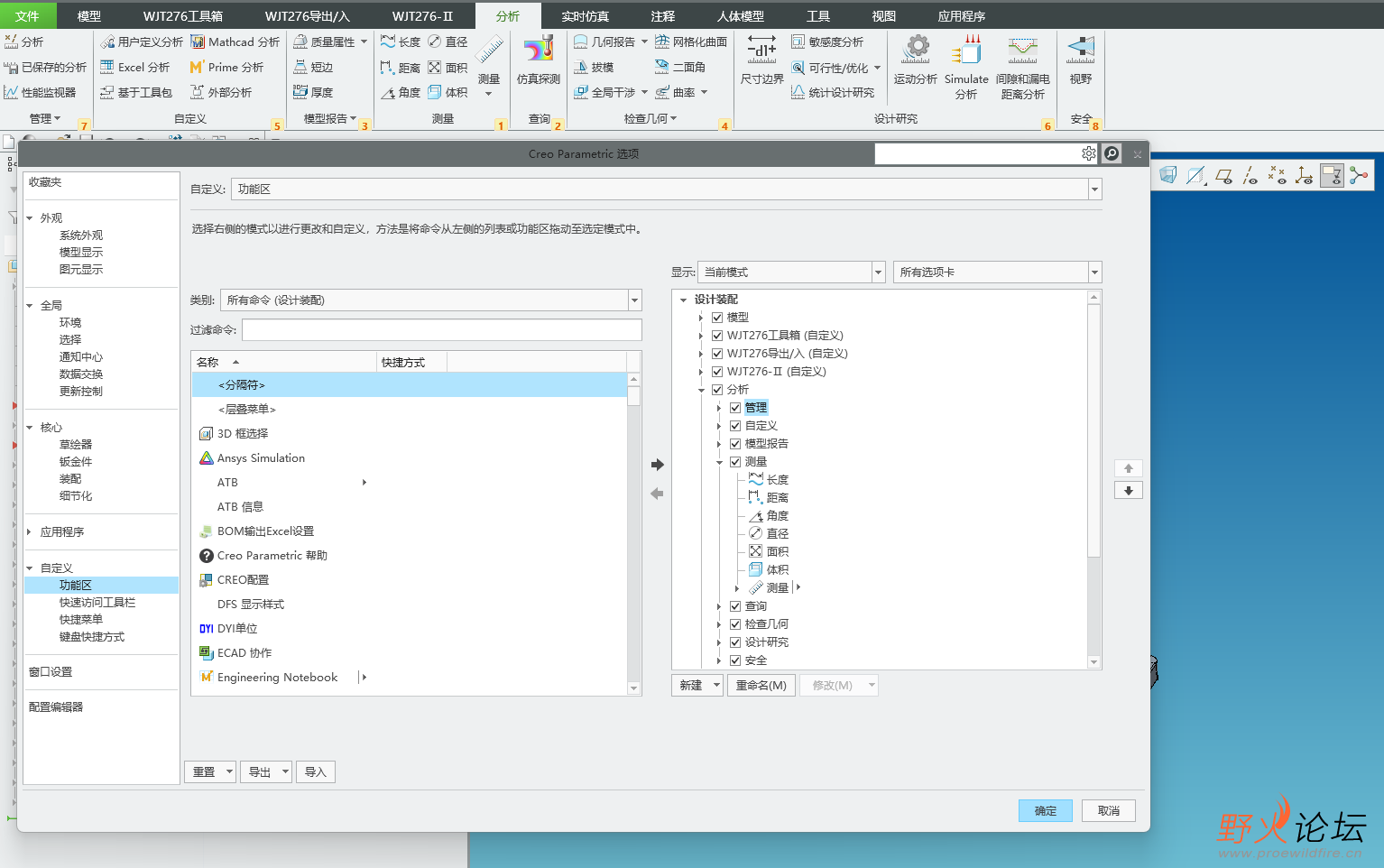

发表于 2025-10-11 13:56 | 显示全部楼层
如图

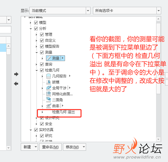

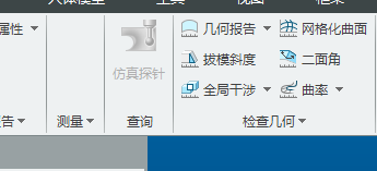

发表于 2025-10-11 17:27 | 显示全部楼层
点开测量边上那个小三角形,右键移出来就可以了
