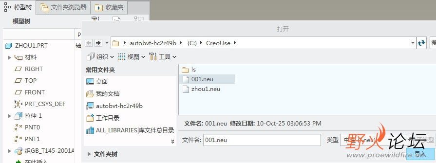

无论是在Proe5.0还是在Creo4.0下,零件和组件在保存为副本时都可以保存为neu格式,而在导入时零件可以导入neu格式文件组件却无法找到neu格式文件(明明文件夹里面有neu格式文件却不显示)。
零件模式时能找到neu文件
零件模式时能找到neu文件

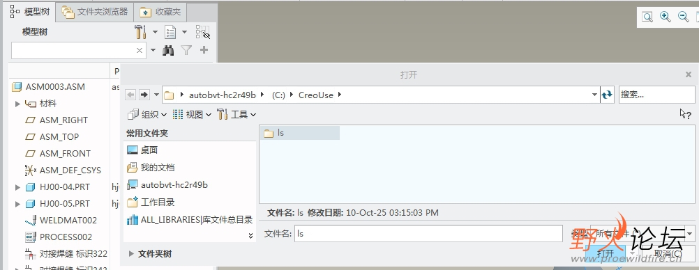

组件模式时不显示 neu文件
组件模式时不显示 neu文件

发表于 2025-10-10 16:14 | 显示全部楼层
什么导入,获取数据选项卡中的那个导入么?这个导入确实不支持,元件选项卡的组装是可以的。
207
267
 楼主| 发表于 2025-10-11 08:48 | 显示全部楼层
使用那个导入功能,主要是想对于没有模板参数的模型导入参数。元件选项卡的组装可以、但不能带入模板参数。
