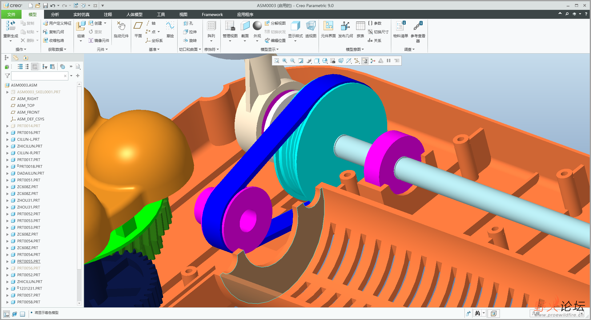

各位我目前有一个新的手板需要定制一个多楔带,PH型的,但是根据计算公式不知道怎么求它的长度,我看网上的公式齿轮和我的齿轮不太一样,各位有没有什么好的办法

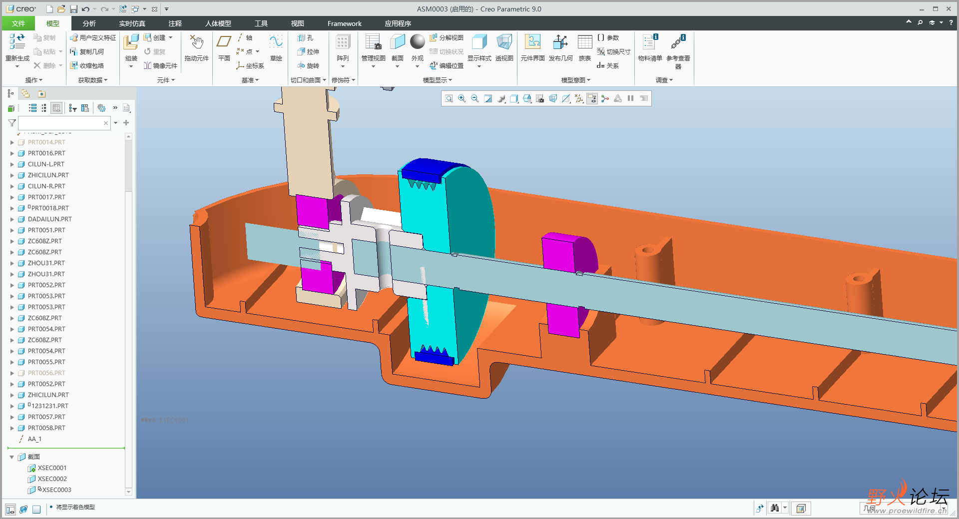

 楼主| 发表于 2025-10-7 13:03 | 显示全部楼层
这个是我的结构图

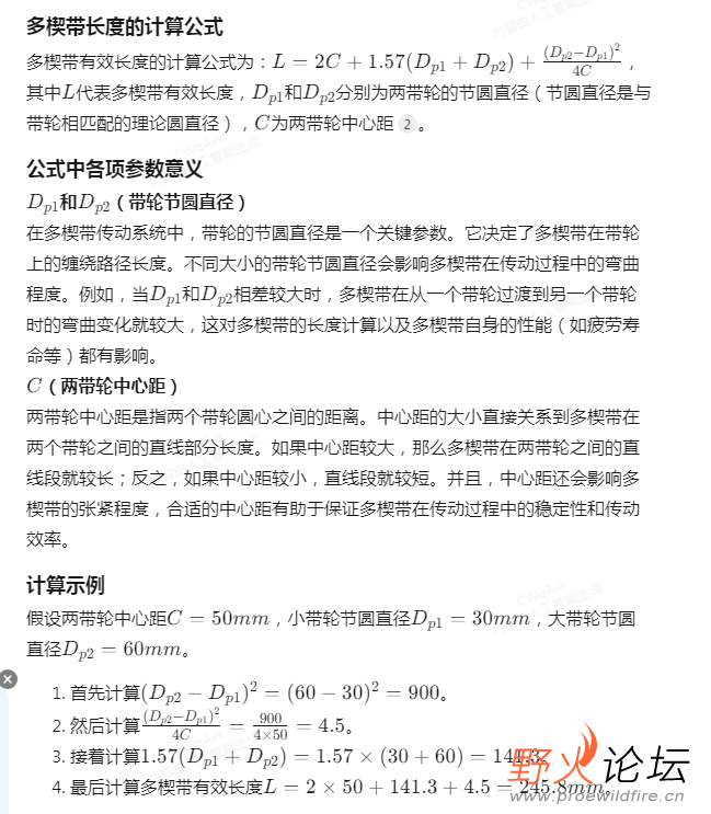

发表于 2025-10-7 14:27 | 显示全部楼层
依据机械设计手册第3卷第14篇第14-29页的带有效长度Le0计算公式如下:
Le0=2a0+(∏/2)*(de1+de2)+(de2-de1)^2/(4a0)
a0为中心距,de1、de2为小、大轮有效直径,∏=3.14
仅供参考,看手册为佳

发表于 2025-10-9 11:12 | 显示全部楼层
看这个图有点像按摩器,皮带带动的部分是锤击功能吧

 楼主| 发表于 2025-10-9 14:02 | 显示全部楼层
Le0=2a0+(∏/2)*(de1+de2)+(de2- ...
OK的哥,我今天刚好找到了机械手册的资源

 楼主| 发表于 2025-10-9 14:03 | 显示全部楼层
是的前辈,是按摩椅腿部的小机芯
