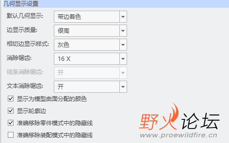

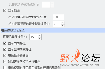

12很吃配置吗,creo8我一直都是这个设置,不卡
52
 楼主| 发表于 2025-10-10 10:32 | 显示全部楼层
卡不卡看产品。纯CREO画的产品不怎么会卡。
