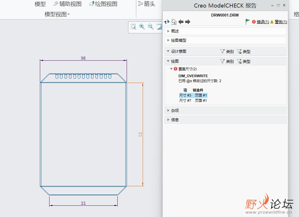

发表于 2025-10-1 17:44 | 显示全部楼层
zkq1975 发表于 2025-10-1 13:57
发个视频有啥用,图发上来大家看看什么问题
       这个应该是很常见的问题吧,原始数据更改后原来的图纸标注所在的特征有可能就不存在了,这个尺寸就是个假尺寸,我这基本上是通过导出pdf后快速看一遍,尺寸线条比别的尺寸线条粗的基本上都是假尺寸。这种情况据说用modelcheck可以查出来,不过我没从帮助里查出来是设置哪个选项。
      上面这种情况还算比较好识别的,另外一种就是虚标尺寸,没改三维数据只是把图纸标注尺寸改一下,这个坑就非常大了。
