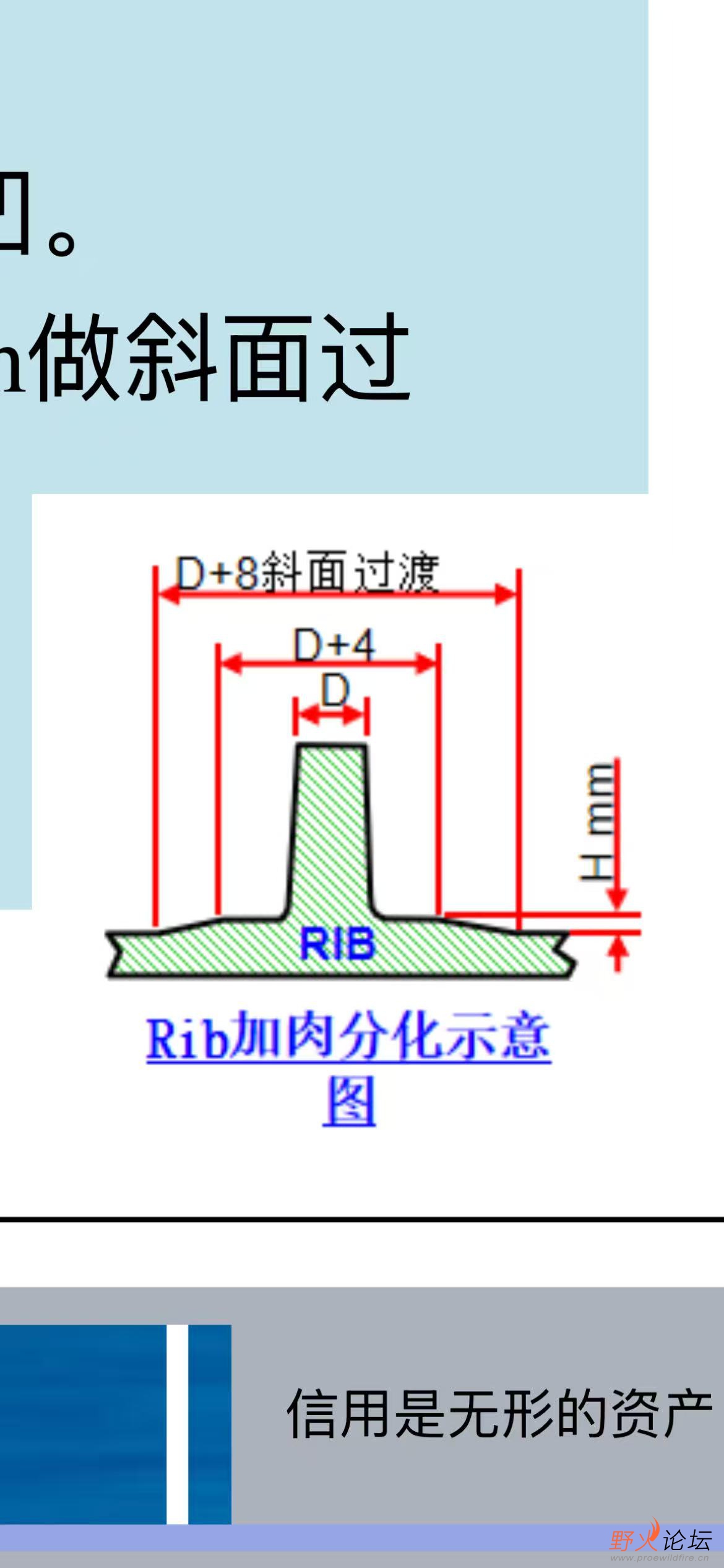

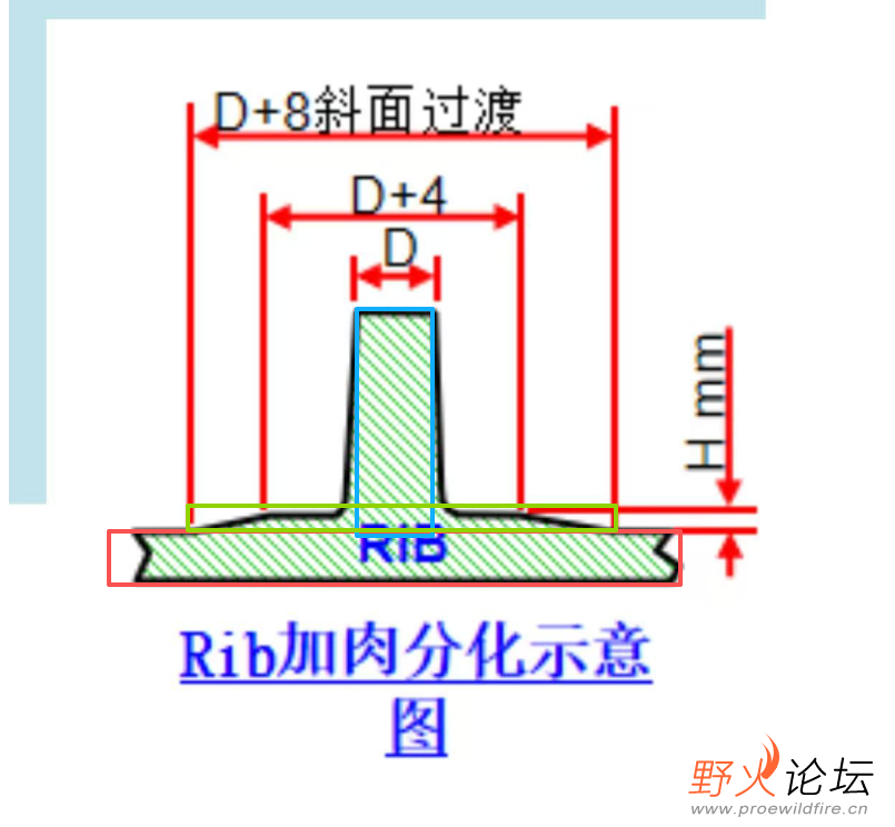

大佬们画零件的时候有时候会有曲面 这种形状要怎么画

先做蓝色得拉伸加强筋然后再做绿色得拉伸加肉部分,最后倒角到参考就行了

拉伸,拔摸

见三楼办法,如果要求高的话就扫描相切,或者曲线做面边界混合

倒角不行的有尖角的

拉伸、拔模、倒角,简单的命令就可以完成
