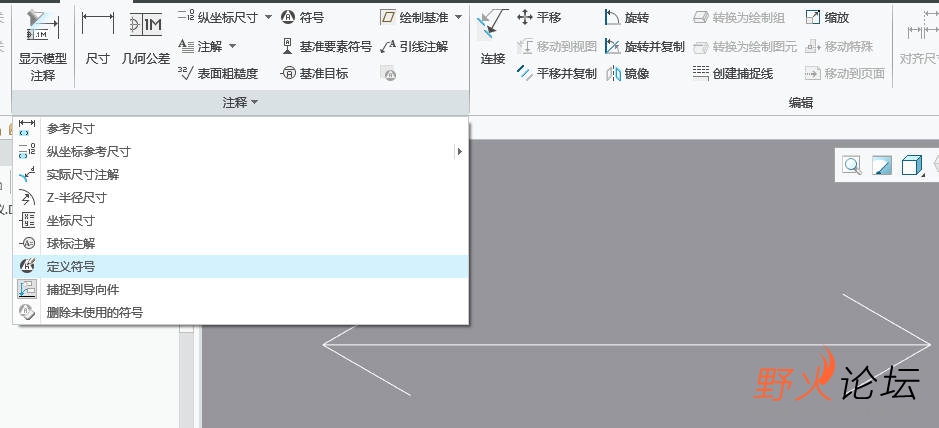

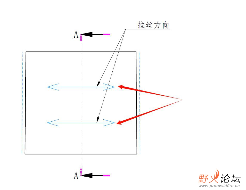

如图
图纸上表示拉丝方向的双箭头,可否定制成可调节长度符号,应用在不同大小图纸上
拉丝箭头
拉丝箭头

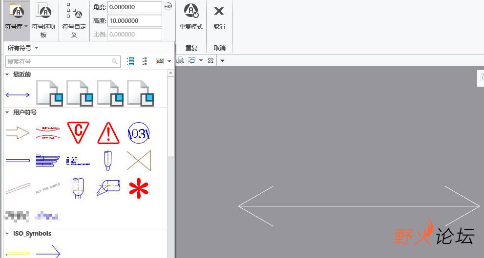

我的方法是先画好双箭头的线,做成自定义符号.sym
放到符号库里$PRO_DIRECTORY\Common Files\symbols

你这种设置只能等比例放大或缩小,
我要的是只增加线长,箭头的大小不变
