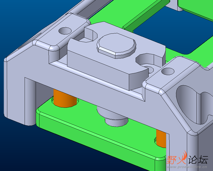

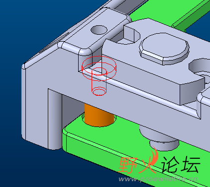

我想选取内部的零件,先单击鼠标右键,零件并没有高亮显示。然后单击左键,能选中内部零件。
问题就是并不能确定这个是不是我想选的,如果零件多了,基本每次都选错。
我隐约记得CREO4.0是具有这个功能来着。
83
101
 楼主| 发表于 2025-9-28 15:20 | 显示全部楼层
能不能右键预选时高亮显示?

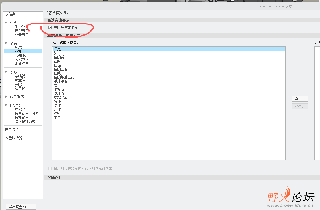

highlight_geometry YES
prehighlight YES
315
441
发表于 2025-9-30 14:13 | 显示全部楼层
好用,我一直觉得creo后面预选把什么面和点都设置默认简直是神经病
