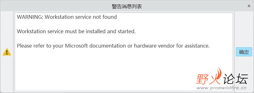

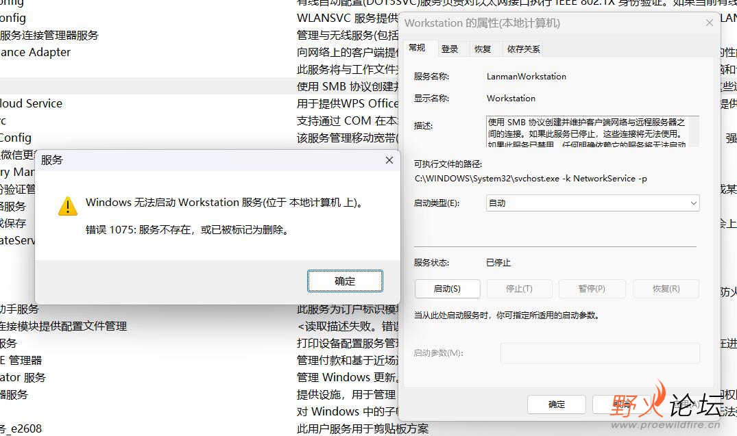

WIN11系统 CREO12.0出现workstation service not found怎么解决?
在开始菜单搜索“cmd”或“命令提示符”,右键点击它,选择“以管理员身份运行”。复制以下命令并按回车执行
sc config lanmanworkstation depend= bowser/mrxsmb20/nsi
