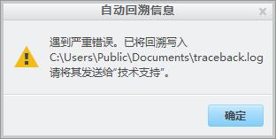

[求助] 电脑下载三角洲之后。creo就一直遇到严重错误。已将回溯写入
71
发表于 2025-9-23 11:01 | 显示全部楼层 |阅读模式
家里的电脑,安装WeGame  点击三角洲行动下载  游戏还没有下完
软件打开就开始无限闪退了、
creo卸载重装也不行,必须重装系统才能正常打开creo
下载了几次三角洲都是这样的
creo版本是4.0    有没有老师知道这是什么愿意

发表于 2025-9-23 13:42 | 显示全部楼层
不会是腾讯ace反作弊扫描系统扫盘扫的吧

 楼主| 发表于 2025-9-23 15:15 | 显示全部楼层
不清楚  就是之前一装就崩溃 点开始下载 软件就崩了  先装游戏后装软件也不行  我之前还以为是显卡驱动的问题  后来也就没有在尝试

发表于 2025-9-23 18:40 | 显示全部楼层
是的,我的还打不开,直接卸载了,管家也会

发表于 2025-9-23 18:49 | 显示全部楼层
    graphics win32_gdi
把上面这行英文添加到(安装目录)c:\PTC\Creo 2.0\Common Files\M040\text的config.pro中(尾部),保存,并复制config.pro到c:\PTC\Creo 2.0,重新启动软件即可。
安装目录可能不同

发表于 2025-9-24 11:00 | 显示全部楼层
好像是三角洲会改电脑的电源计划啥的 反正会调低电脑性能 B站和dy上已经有解决方法了
