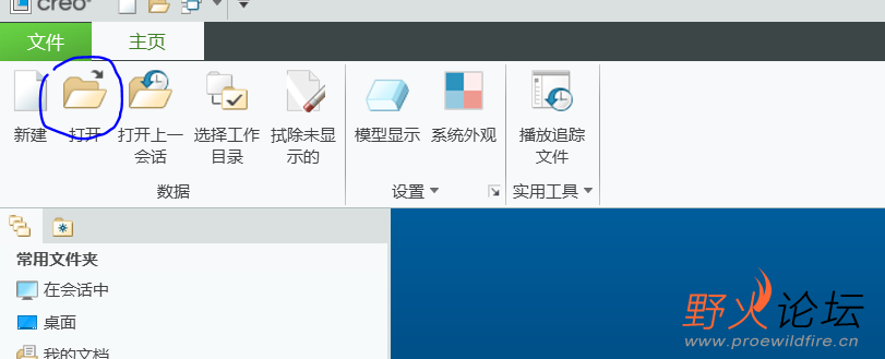

工作目录已经设置好了,每次启动creo后第一次点打开时文件夹是我的文档,需要先点一下选择工作目录选一个文件夹,可以不确定,这时点打开才会是别的文件夹。有没有办法让第一次点打开时文件夹直接就是工作目录而不是我的文档

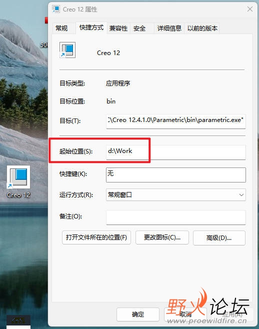

找到个办法,用file_open_default_folder这个配置项改

我试了一下,6楼说的这个位置,实际是trail.txt的位置。

发表于 2025-9-23 13:16 | 显示全部楼层
dingdebin 发表于 2025-9-23 10:46
我试了一下,6楼说的这个位置,修改了也不起什么作用,那是PROE启动的文件位置,跟启动后用proe打开的文 ...
你们说的和楼主说的不是一回事!!累,,你们想怎么理解就怎么理解吧

发表于 2025-9-23 14:41 | 显示全部楼层
mapkey sz @MAPKEY_LABEL设置工作目录;~ Select `main_dlg_cur` `appl_casc`;\
mapkey(continued) ~ Activate `main_dlg_cur` `main_dlg_cur`;~ Close `main_dlg_cur` `appl_casc`;\
mapkey(continued) ~ Command `ProCmdSessionChangeDir` ;\
mapkey(continued) ~ Trail `UI Desktop` `UI Desktop` `DLG_PREVIEW_POST` `file_open`;
弄之前先设置工作目录就好了,这是快捷键
