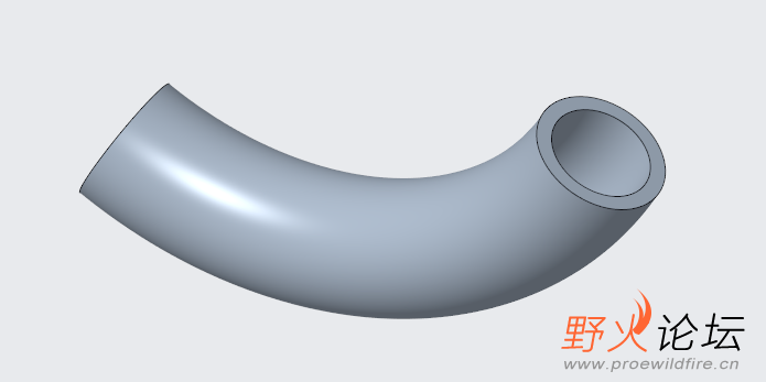

如图,弯管能不能展平成直的弯管,请大神教教我,不胜感激

把管道的中心线拉伸出一个曲面(必须比实体边界大一点),曲面展平后,再把实体展平。

1、把管道的中心线拉伸出一个曲面(必须比实体边界大一点)
2、曲面展平
3、实体展平。
手上没有低版本的creo,哪一步不会呀?

我悟了,谢谢大佬
