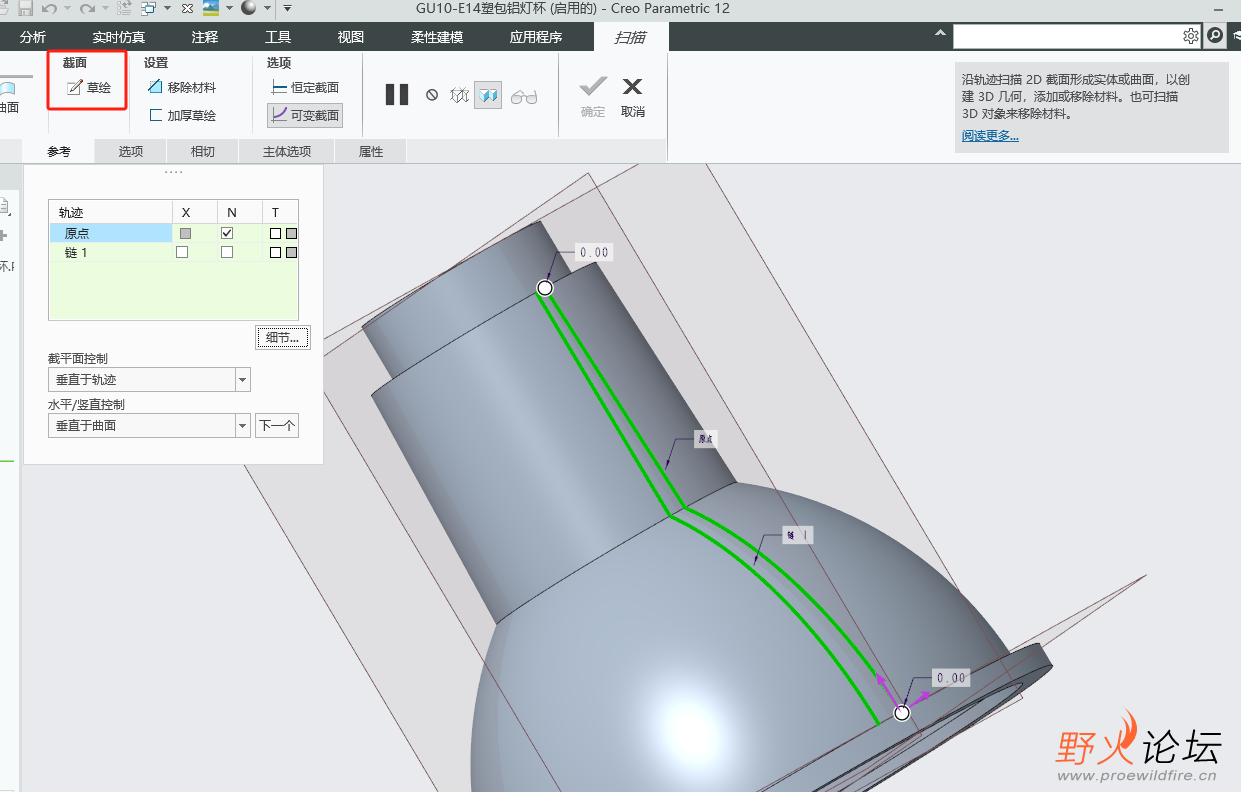

12.4.1.0安装后扫描、混合扫描时草绘截面出现问题,无法进行草绘,请问是什么原因

扫描多轨迹主轨迹线不能有尖角   混合扫描各轨迹线不能有尖角

软件没问题,是扫描使用不当

选择了可变截面,原轨迹不能直角。

线不连续
