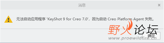

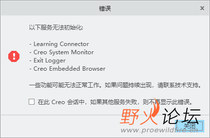

各位:
         我原来是8.03的绿色版,装了12后,打开8出现这样的界面 ,并且8的启动目录里面的配置文件打开已经无法使用了。。请求有没有办法弄好?我主要还是用8的。。 微信图片_2025-09-19_082809_400.png
还有这个
304

发表于 2025-9-19 09:11 | 显示全部楼层
8不需重装,重新配置一下,
1:重新运行安装文件安装
2:运行已经安装在电脑中的creo目录中的批处理文件
PTC Creo8.0 M100\Creo 8.0.12.0\Parametric\bin
3:运行 Reconfigure.exe

 楼主| 发表于 2025-9-19 09:16 | 显示全部楼层
fxm2020 发表于 2025-9-19 09:11
8不需重装,重新配置一下,
1:重新运行安装文件安装
我这个是绿色版,没有你说的这个RECONFIGURE文件呢

1276
发表于 2025-9-19 09:36 | 显示全部楼层
绿色版就容易出现这种问题,正常工作时使用还是装个安装版的吧,也不费事

发表于 2025-9-19 10:15 | 显示全部楼层
用安装版的,绿色版的有文件没有安装进去,所有保存

发表于 2025-9-19 11:26 | 显示全部楼层
看看你自己的config文件里面的路径
