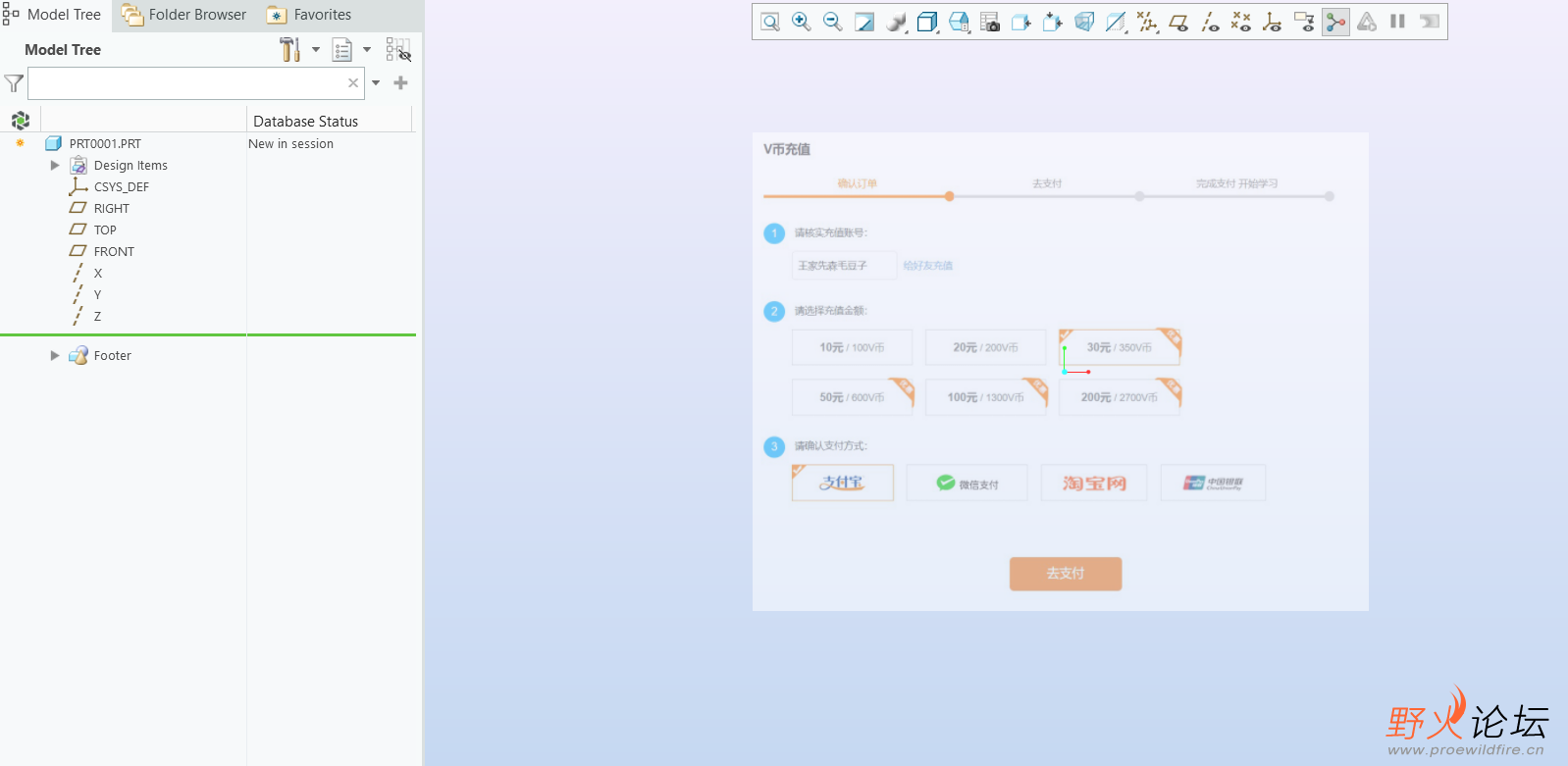

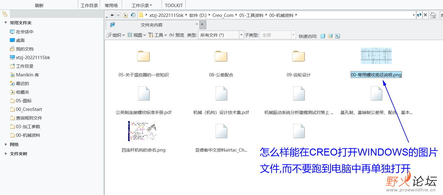

怎么样能在CREO打开WINDOWS的图片文件,而不要跑到电脑中再单独打开

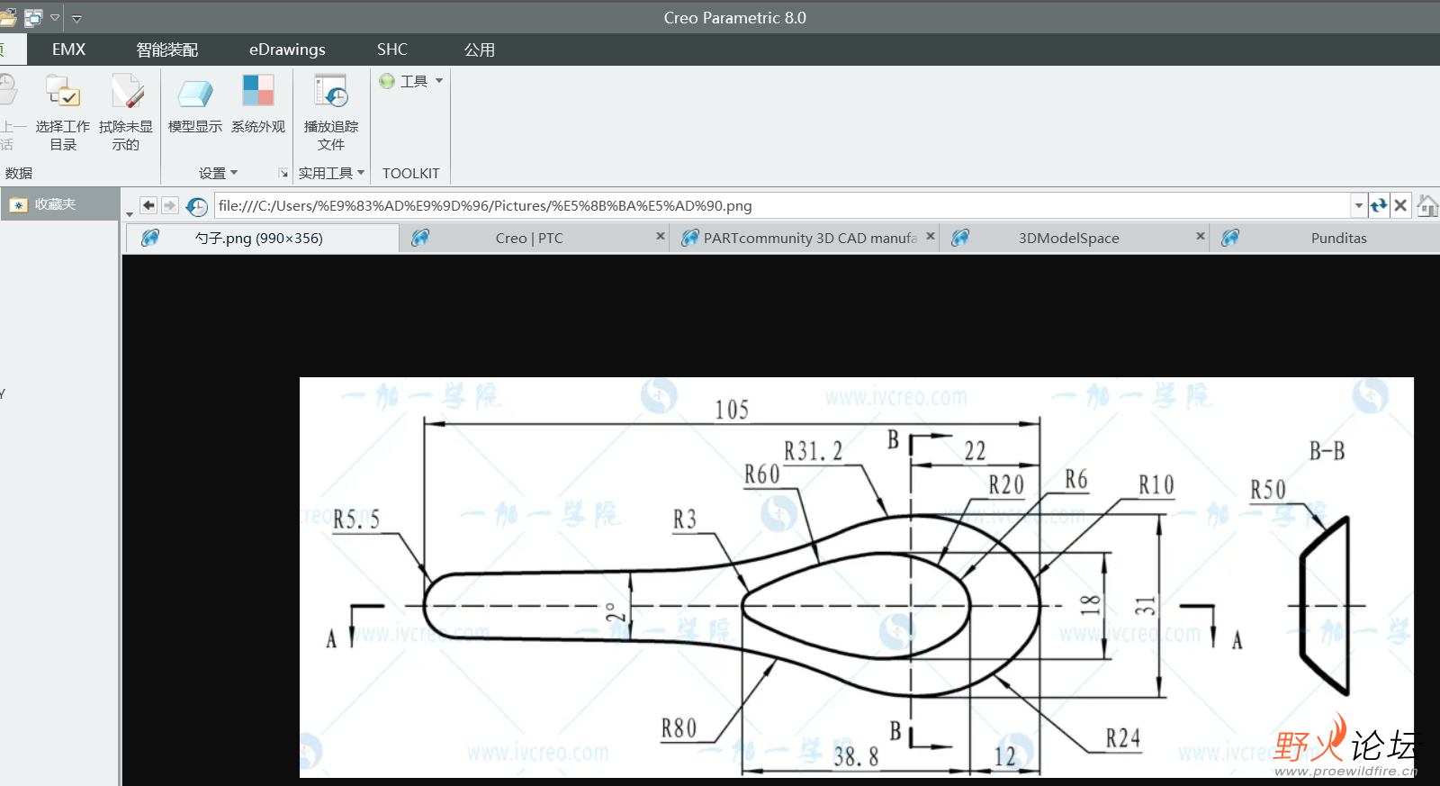

发表于 2025-9-17 16:18 | 显示全部楼层
据我所知 只能把图片插入到模型中
单独打开好像不能

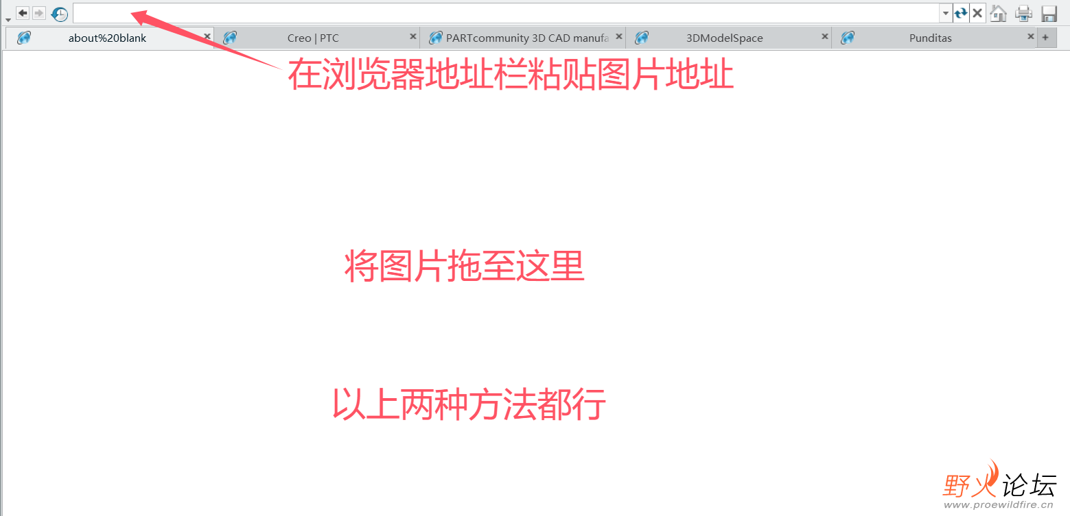

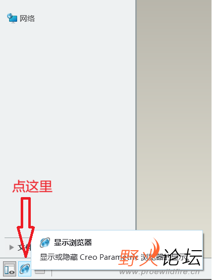

发表于 2025-9-17 16:51 | 显示全部楼层
打开creo自带的浏览器,把图片拖进浏览器即可

发表于 2025-9-18 10:51 | 显示全部楼层
我试了 不行啊

发表于 2025-9-18 14:57 | 显示全部楼层
转化成 pdf文件,creo自带的浏览器即可浏览

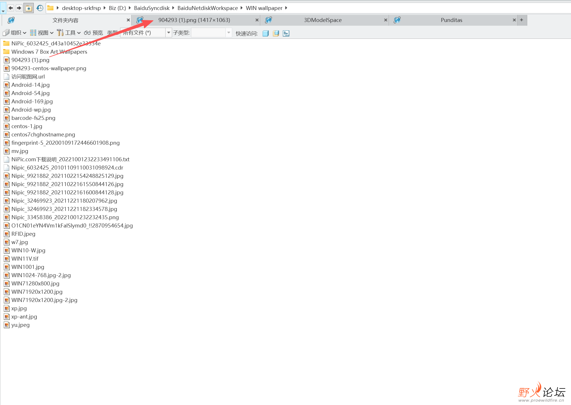

发表于 2025-9-18 15:51 | 显示全部楼层
我直接拖入浏览器能打开

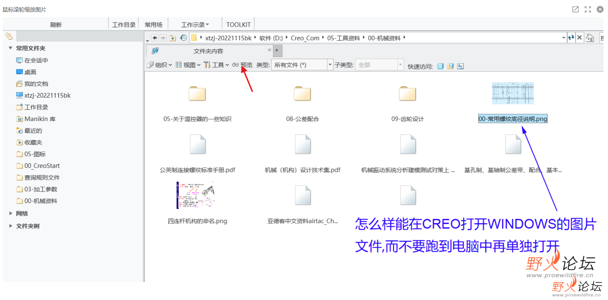

发表于 2025-9-18 15:52 | 显示全部楼层
点击预览就可以啦,不知道是不是你想要的效果

发表于 2025-9-18 17:26 | 显示全部楼层
直接丢过去就可以了吧。
