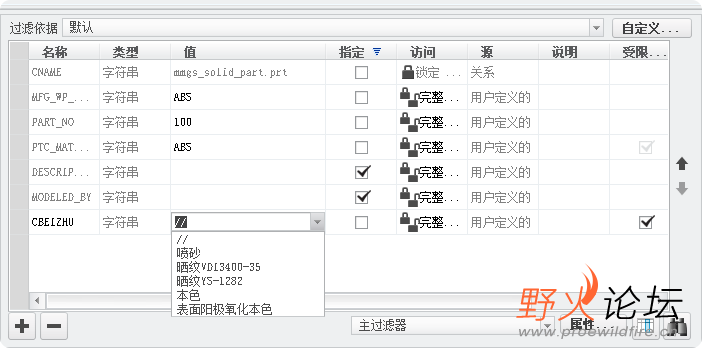

发表于 2025-9-16 21:39 | 显示全部楼层 |阅读模式
第一步首先用记事本打开来编辑修改这个受限参数的相关内容和预设值,并且保存好
第二步:restricted_val_definition 通过这个参数来调用前面做好的文件
第三步重启软件只会,新建参数,勾选受限制的, 就可以直接去选择预设的参数和值了
ND_ParamDefArr_K01 = {
{ Name = CBEIZHU
  Type = string
  Default = '//'
  Enum = {'//','表面阳极氧化本色', '喷砂', '晒纹VDI3400-35', '晒纹YS-1282', '本色' }
按以上参数可以调用,
但是怎么一次调用多个受限文件控制参数下拉选项呢?

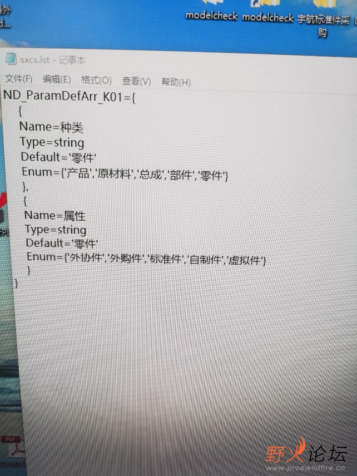

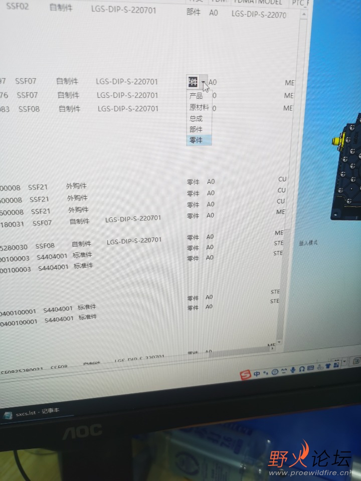

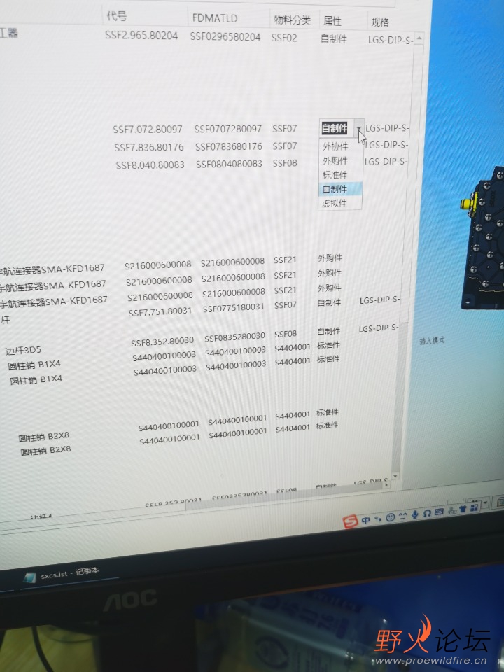

131
159
发表于 2025-9-18 09:53 | 显示全部楼层
就是有多个受限参数要设置是吧,看图,已实际应用,还可以用modelcheck批量给模型添加受限参数,文件格式一定要按我这样,两个参数中间大括号后面加英文输入法的逗号,最后一个参数结束的大括号不要加逗号
