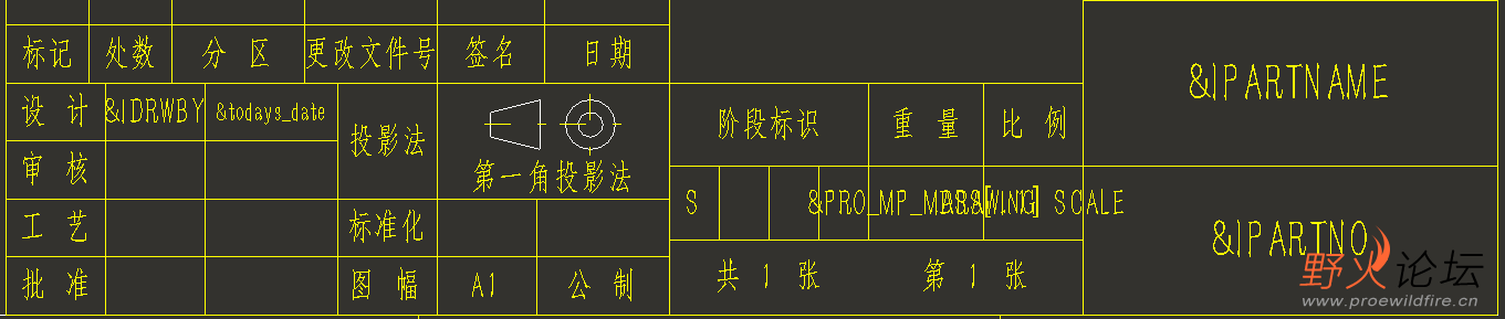

请教各位,怎么把零部件和装配体的图号和公用名称都映射到标题栏上?
具体参数是什么?

是这个不,&模型参数

我这是&model_name和&ptc_common_name两个参数
