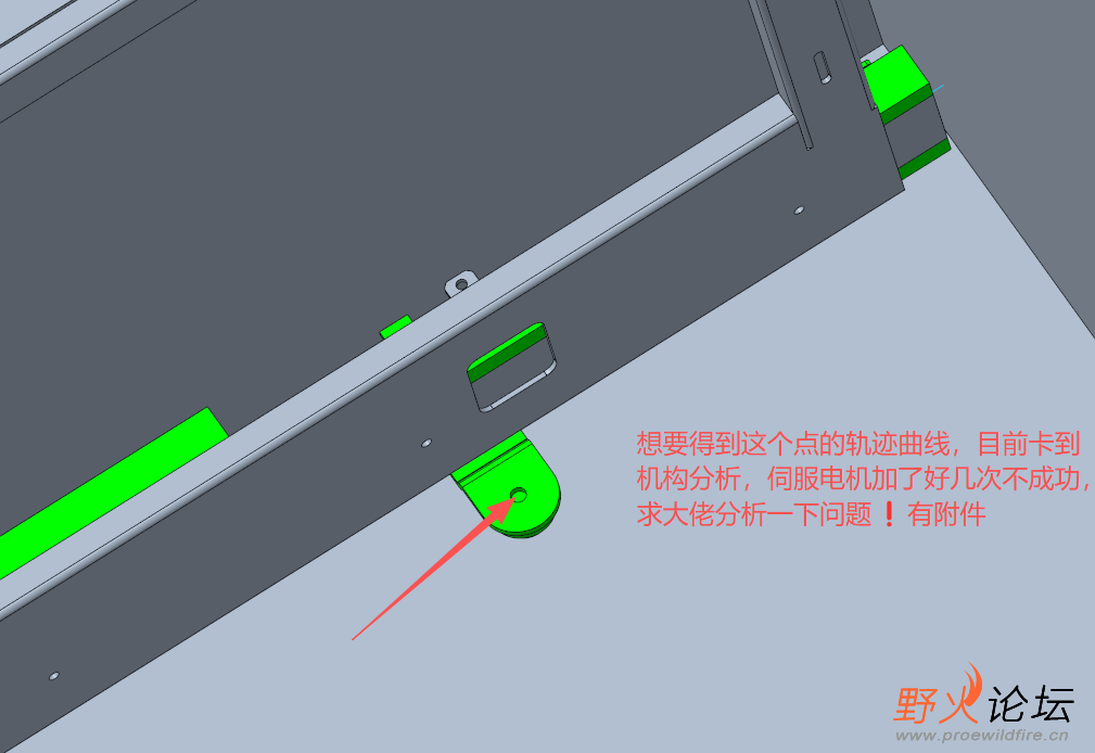

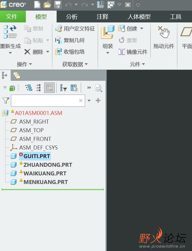

目前基本的装配关系搞好了,拖动元件整体也可以运动,想要获取一个点的轨迹曲线,在添加伺服电机进行机构分析的时候一直出现问题,求大佬帮忙检查一下❗能力尚浅,求助❗

轨迹不用看就是一圆弧。

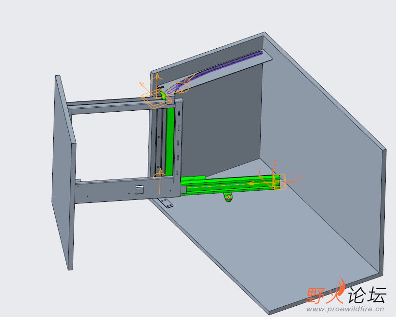

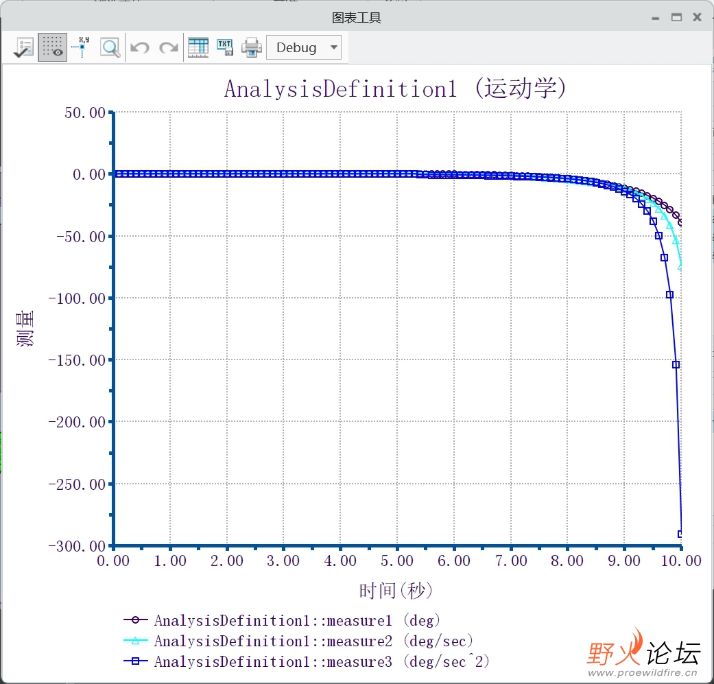

谢谢大佬❗问下大佬,我的装配有没有存在一些问题,我添加伺服电机一直不成功,也没有找到问题所在,位置是添加到门板那里

发表于 2025-9-17 13:15 | 显示全部楼层
装配没问题。电机应该加上滑动副上面。
