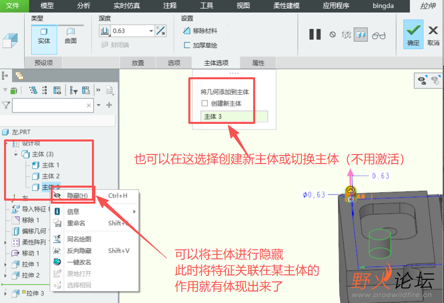

[求助] CREO 8.0创建主体带星星标志是啥意义
发表于 2025-9-16 10:32 | 显示全部楼层 |阅读模式
[img][/img]
 楼主| 发表于 2025-9-16 10:34 | 显示全部楼层
上图
289
428
发表于 2025-9-16 10:48 | 显示全部楼层
相当于装配环境下的零件激活功能,激活主体后所建的特征会关联在该主体。
