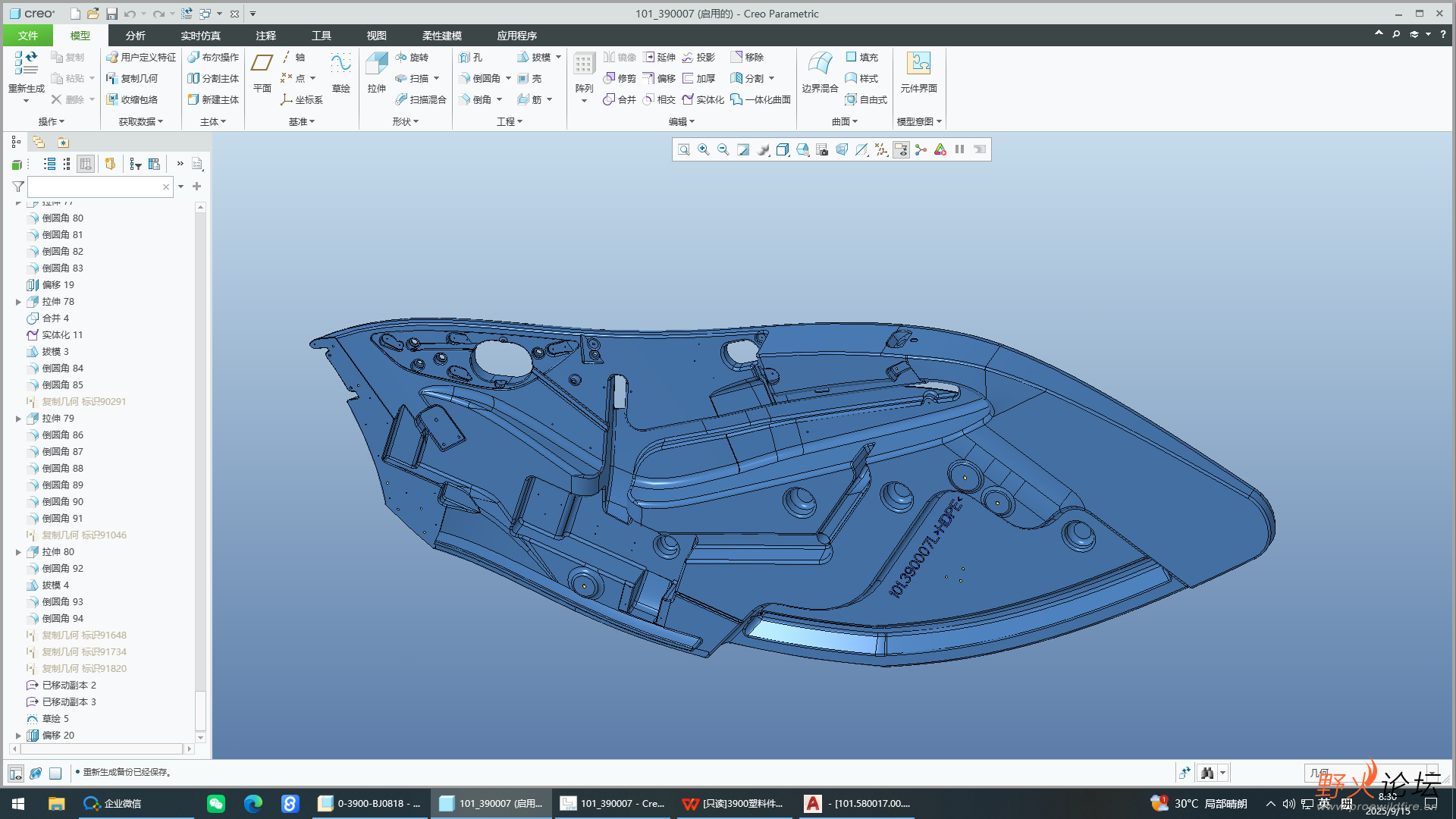

发表于 2025-9-15 08:42 | 显示全部楼层 |阅读模式
各位为什么我这个零件图里看不到这些面组和草绘,但是到了工程图就会显示出来了,我应该怎么把它隐藏呢

发表于 2025-9-15 08:57 | 显示全部楼层
模型里把草绘和面组建层 隐藏了么

 楼主| 发表于 2025-9-15 09:00 | 显示全部楼层
xxl1212 发表于 2025-9-15 08:57
模型里把草绘和面组建层 隐藏了么
是这个吗,是这个的话隐藏过了

 楼主| 发表于 2025-9-15 09:02 | 显示全部楼层
模型里把草绘和面组建层 隐藏了么
隐藏了依旧还是有

44
发表于 2025-9-15 09:03 | 显示全部楼层
是不是要在层树里找到隐藏并保存
56
70
发表于 2025-9-15 09:04 | 显示全部楼层
新建层,如草绘曾层面组层,分别添加草绘和面组,隐藏再保存状况

 楼主| 发表于 2025-9-15 09:10 | 显示全部楼层
优秀的大统领 发表于 2025-9-15 09:03
是不是要在层树里找到隐藏并保存
还真是,可以的哥,感谢

56
70
发表于 2025-9-15 09:13 | 显示全部楼层
要点保存状况,要不然下次打开应该还会显示出来
发表于 2025-9-15 09:14 | 显示全部楼层
古月方源 发表于 2025-9-15 09:00
是这个吗,是这个的话隐藏过了
如果是在模型树直接隐藏的话,图纸里按道理也会默认隐藏,重开一下图试试。
如果是在模型的层树里隐藏的话,需要到图纸的层树里找到对应的层并隐藏。
如果没法判断的话,我建议试一下第一种,直接在模型树里隐藏你不要的特征,重开图纸开一眼。
