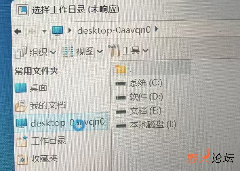

CREO 7.0 选择工作目录时会卡住,一直转圈圈,大概1分钟后才能成功,后面就正常了,电脑配置很高,确定不是配置的问题,也重装了两次一样的问题(另一台电脑装的同样的版本就没有这个问题 )。有专家高手的请指点解决,万分感谢。

不是电脑配置问题, 配置是 14900+A2000+64G内存,而且没多久重装系统过。 运行大模型也不卡,就是设置工作目录时会卡1-2分钟。

会不会是配置文件问题?这个要先排除下,
或者重装个系统看下

盲猜是有云盘的原因。

挂了一个局域网公共盘,但是又没有连网,每次设置目录时会寻找这个盘就卡了。 要么连上这个盘,要么取消这个盘,就好了。
