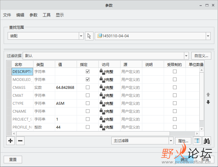

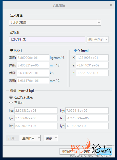

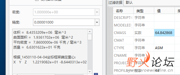

请问下,分析里面的质量属性和参数里的CMASS为何不一致?

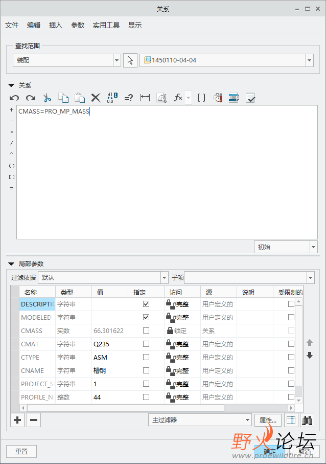

发表于 2025-9-12 17:23 | 显示全部楼层
关系式更新没?

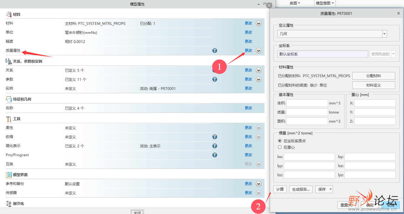

发表于 2025-9-13 08:15 | 显示全部楼层
在 质量属性 点计算一下再重新生成
 楼主| 发表于 2025-9-13 10:42 | 显示全部楼层
xuyanyuan 发表于 2025-9-13 08:15
在 质量属性 点计算一下再重新生成
重新计算了,还是不行

 楼主| 发表于 2025-9-13 10:53 | 显示全部楼层
xuyanyuan 发表于 2025-9-13 10:44
你文档发上来啊  分分钟就能查出问题
谢谢,刚才根据2楼的提醒,添加了关系式就好了
