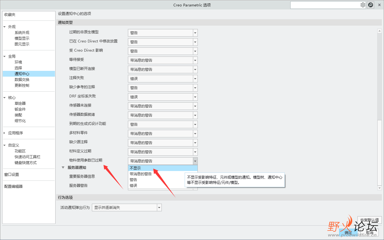

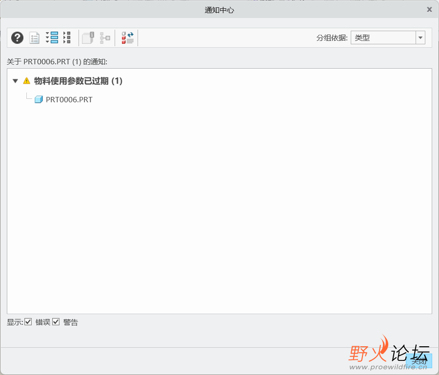

新装CREO12.4.1.0出现如图物料使用参数已过期的提示有没有解决方法

发表于 2025-9-9 07:39 | 显示全部楼层
在config.pro中添加 nmgr_mtrl_usage_out_of_date do_not_show

发表于 2025-9-9 08:15 | 显示全部楼层
设置一下就好
