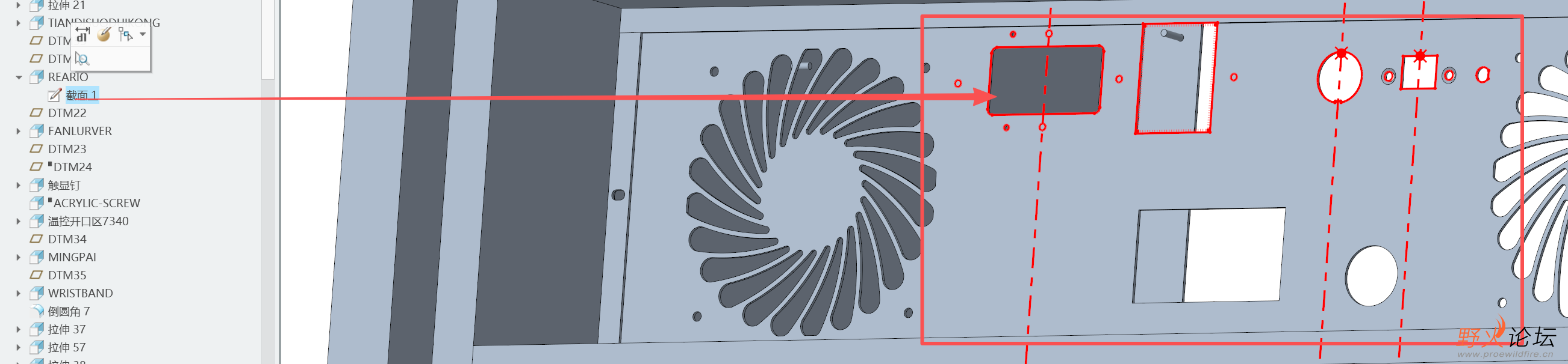

CREO里面删除特征后, 能不能单独保留拉伸里面的草图?
如下图,单独保留里面的截面。
260
346
发表于 2025-9-8 15:39 | 显示全部楼层
特征里草图绘制完毕的时候  点击保存
或者删除特征前进入草图  点击保存
草图都会保存在当前目录下*.sec文件
下次使用的话  草绘界面导入即可
回复 2 0
1071
1159
发表于 2025-9-9 08:16 | 显示全部楼层
草绘界面crtl+c和crtl+

zzfdyq 发表于 2025-9-8 15:39
特征里草图绘制完毕的时候  点击保存
或者删除特征前进入草图  点击保存
草图都会保存在当前目录下*.sec文 ...
这个也可以:但是再导入后约束都没有了!

发表于 2025-9-11 08:00 | 显示全部楼层
目前只有复制草图或者另存再导入草图。确实有时候要重新核对约束。
这个确实应该学一下sw。删除特征保持草图。
或者特征内部草图能转成外部草图。

发表于 2025-9-11 10:39 | 显示全部楼层
sw删除特征后会保留草图,在草图里面还可以阵列,creo没这些功能,刚开始学creo时感觉还挺不习惯的
