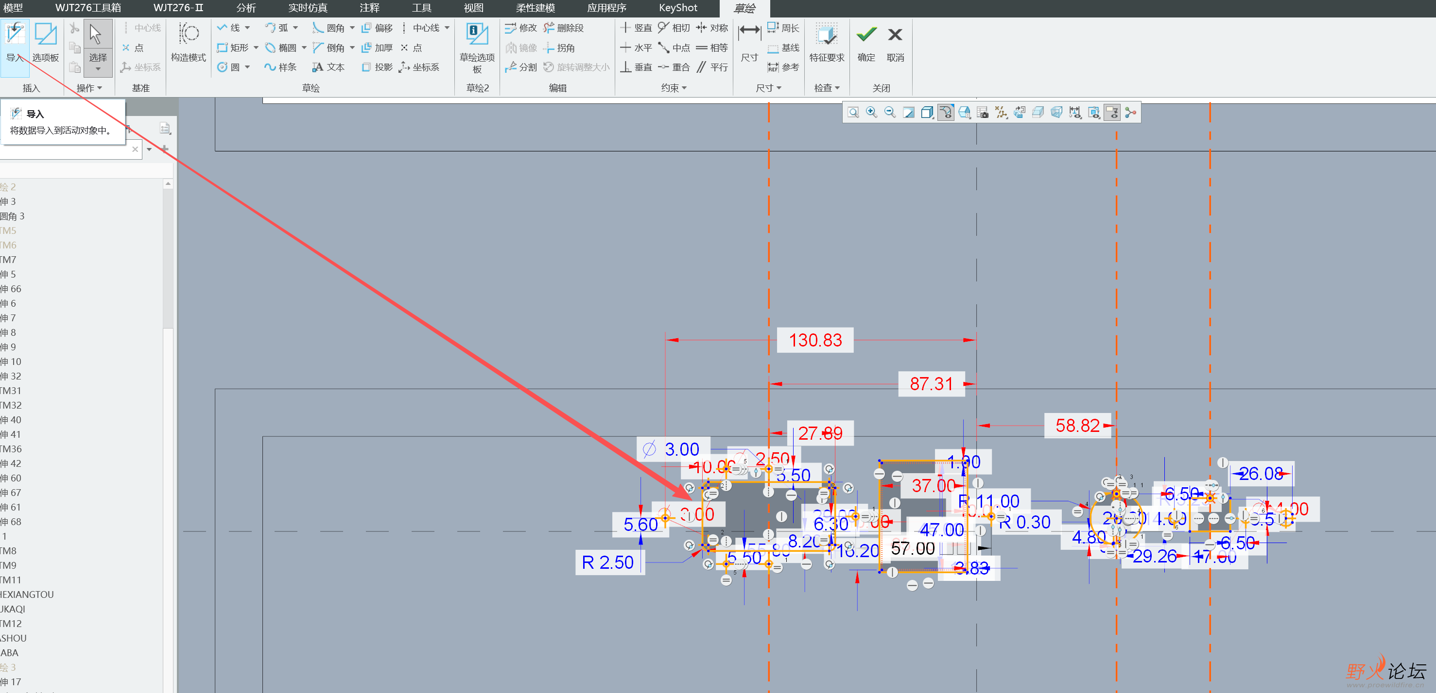

在CREO的拉伸里面导入DWG或者DXF或者SEC的草图的时候, 能不能导入时形成类似于AUTOCAD里面块的自动约束?经常一不留神尺寸就乱了。还是要重新自己一个个尺寸添加约束条件。
SOLIDWORKS里面好像可以自动约束, CREO里面有没有类似的方式?

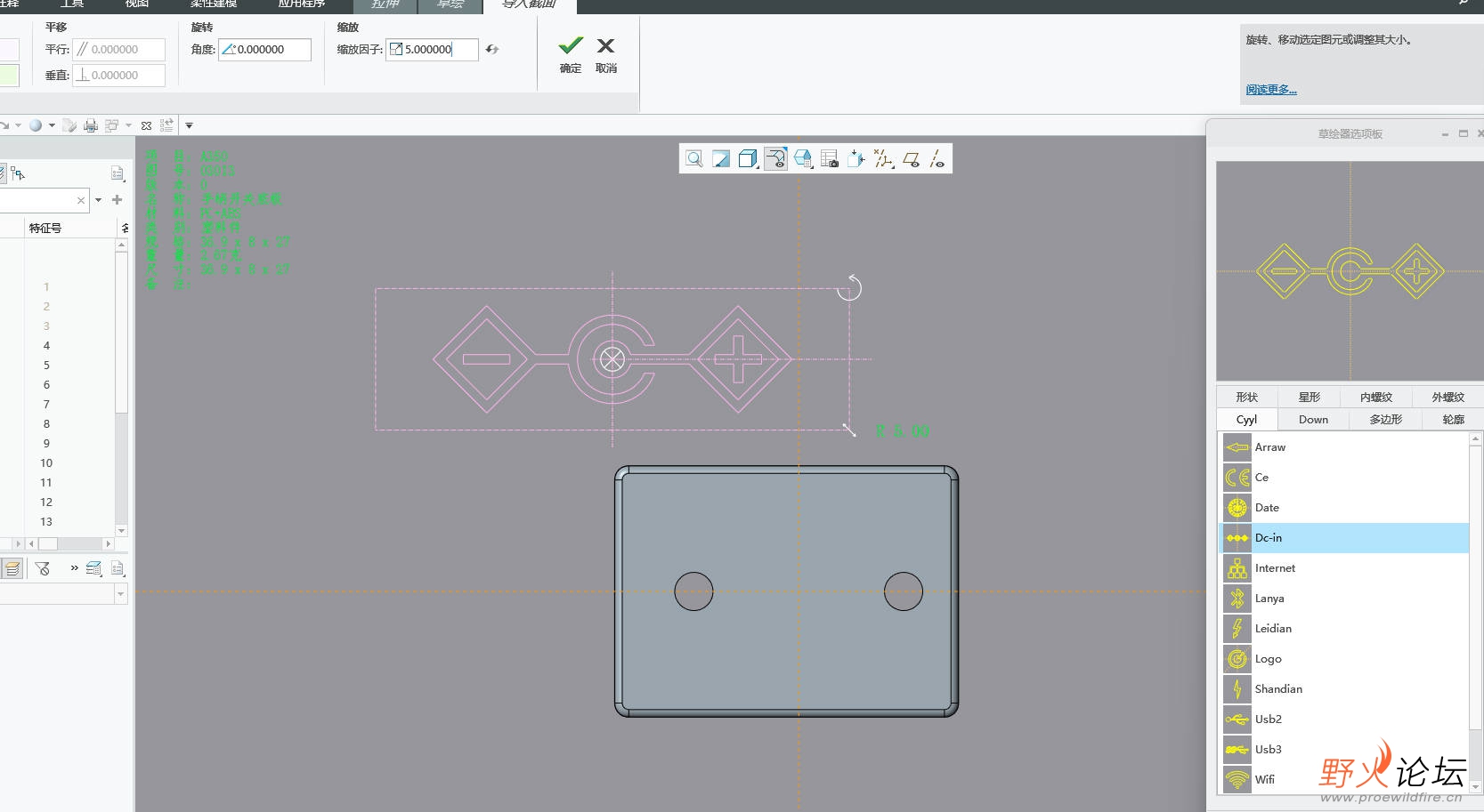

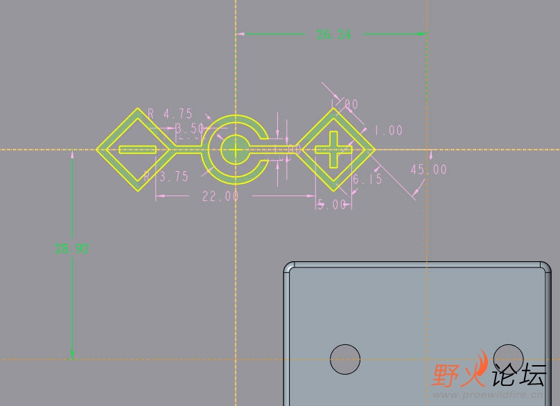

针对经常需要用到的图案,比如Logo,标志等,我的方法是把图先画好,所有尺寸都定义成强尺寸,
把这个sec存到选项板里调用,这样只有位置尺寸是弱尺寸,其余都是强尺寸了

这个方式好! 应该是标准做法!

发表于 2025-9-12 18:55 | 显示全部楼层
导入的草绘可以等比例放大,位置可以随便整体移位,我的做法是设计个中心圆来包住所有的线条
