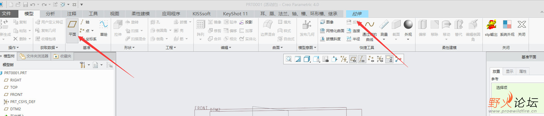

看到一个大佬的建模,能把基准特征放到拉伸特征里面,这个是怎么做到的,这样可以看起来减少好多步骤啊,看起来会更清晰,有知道的帮忙解答一下
最佳答案
查看完整内容
可在拉伸时选择基准 也可以在点拉伸时再点模型的平面创建

发表于 2025-9-8 10:04 | 显示全部楼层

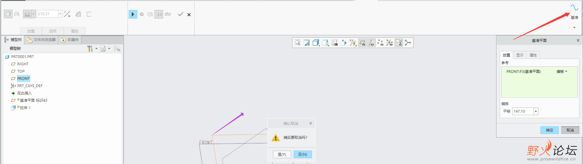

发表于 2025-9-8 10:29 | 显示全部楼层
只跟拉伸有关系的基准就能直接拖到特征里面去

发表于 2025-9-8 10:51 | 显示全部楼层
拉伸草绘时创建基准

 楼主| 发表于 2025-9-8 11:54 | 显示全部楼层
原来如此,所有拉伸使用到的都会默认放到下面去
