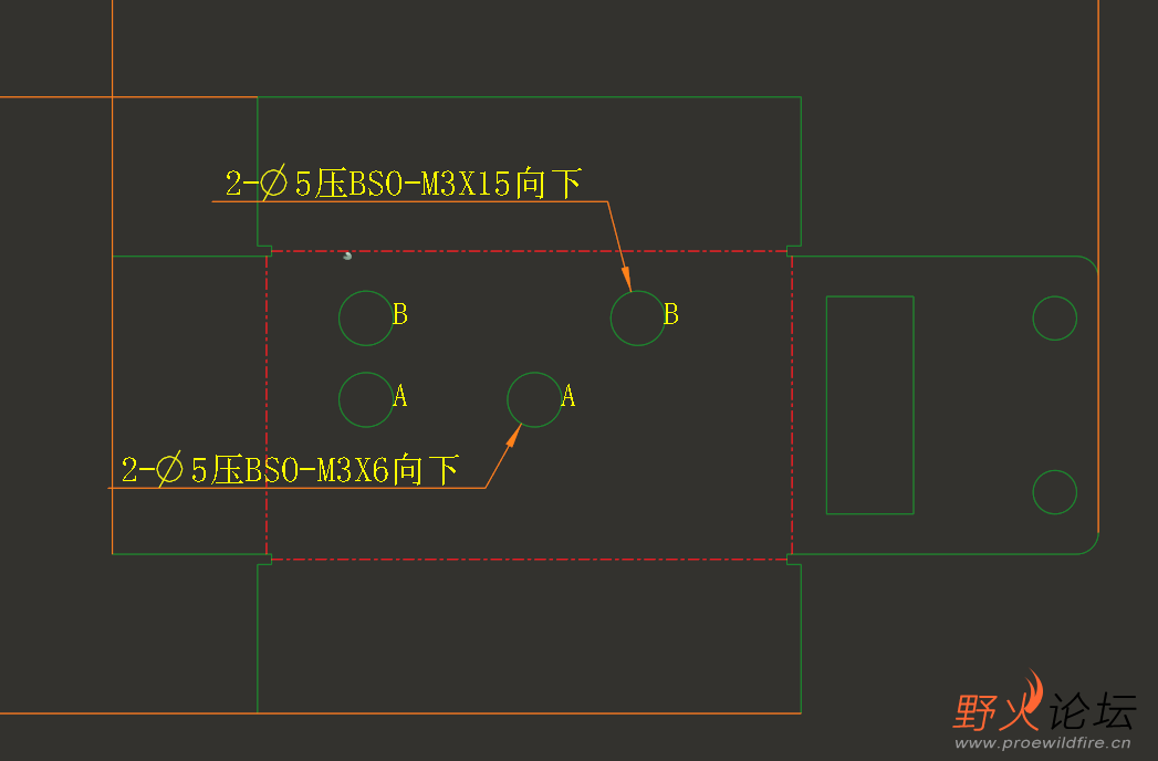

780.png 请问这种标注压柱或者压螺母,比如什么插件能自动出来,或者映射键怎么设置

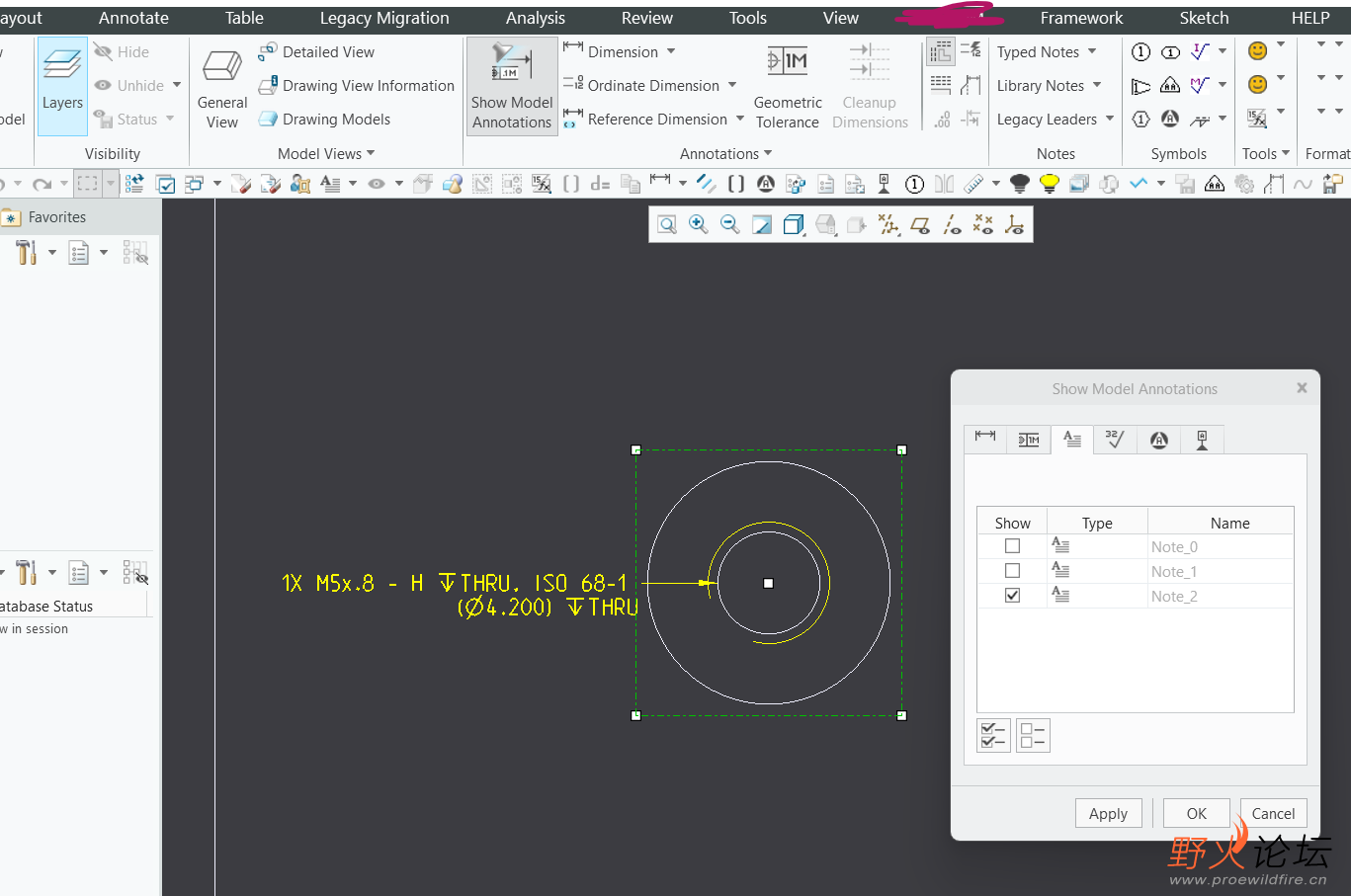

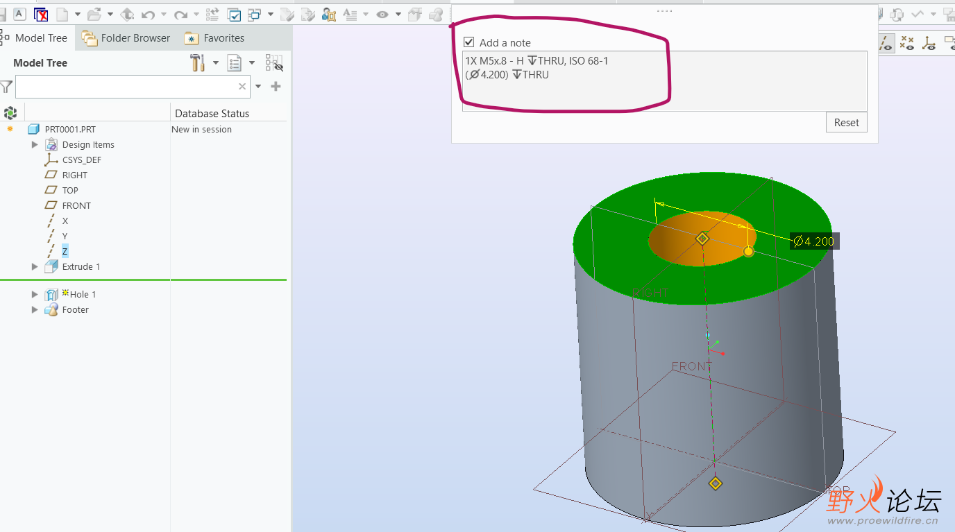

发表于 2025-9-8 11:11 | 显示全部楼层
Creo在创建螺纹孔的时候会自动产生一个Note
在工程图中把这个note显示出来就好了
不需要额外的插件

 楼主| 发表于 2025-9-20 09:03 | 显示全部楼层
在工程图中把这个note显示出来就好了
可是很多时候,我都是直接拉伸切除的,然后这个孔是需要攻牙
