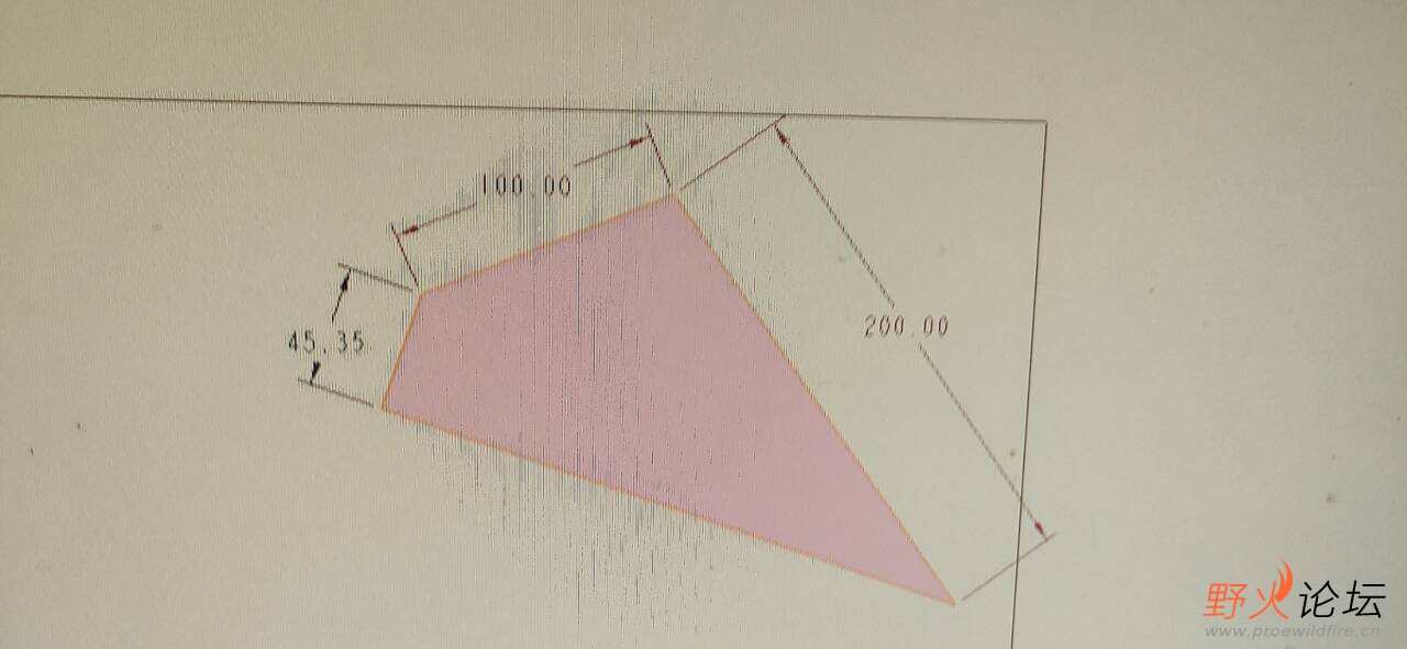

就这图,几条线,我就死活改不了哪个尺寸,但是我直接拿鼠标拉,能随便改尺寸,直接改就是不行,我没给那几条线任何角度方面的约束

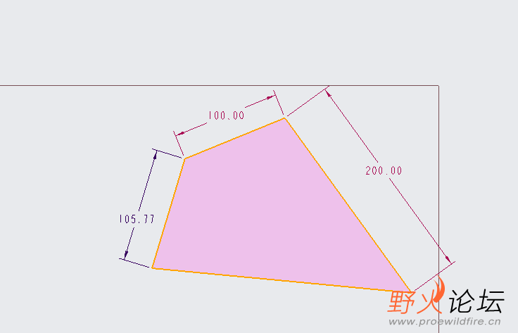

就这个105的尺寸,我想改成小于100的尺寸都不行,但我拉这最左边哪个角往上拉就行

好像是那个锁定修改的尺寸的问题,但我给他变强尺寸了,他为啥还能拉动啊

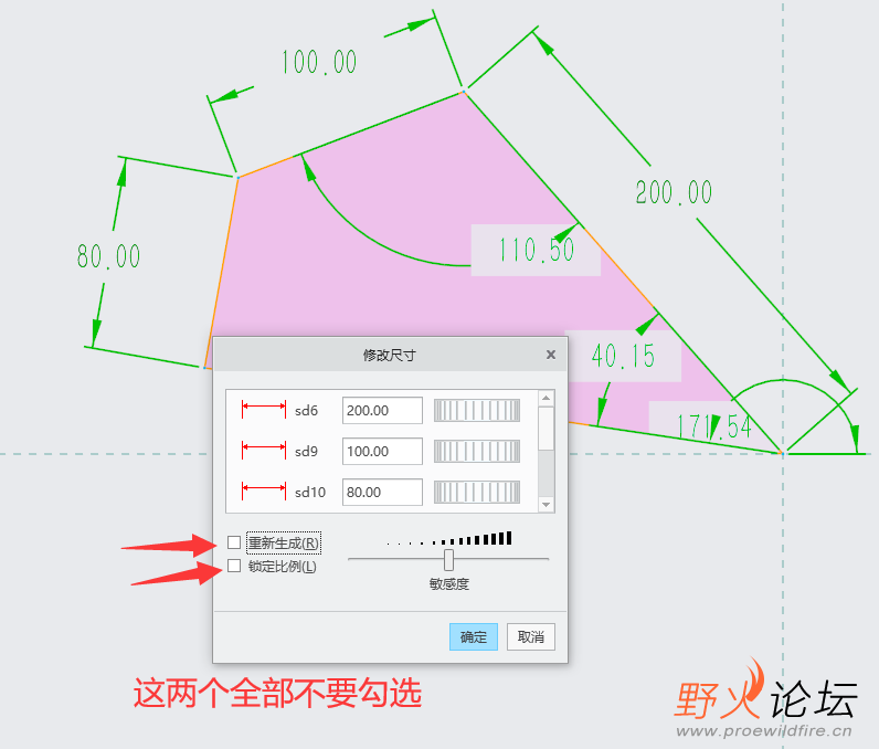

强尺寸是可以拉动的,尺寸锁定了才拉不动;这样的图形,如果角度不变,你改一条边长短的时候,一定有另外一条边的尺寸会跟着变动,但是你又只改了一个尺寸,另一个尺寸没变,所以尺寸改不动,拖拉顶点,会有两条边的尺寸同时变动,所以没有问题,如果全部尺寸都已知,建议在过滤器里选择尺寸,框选所有尺寸修改,这样一般不会再生失败

我那个就3个尺寸,就改哪个100多的尺寸,另外两个根本就不会变啊,第二个图里那个,我拉到40多,另外两尺寸就没变啊,我今天重装了下,感觉就好了,但以前这问题也有过,我怕不知道啥时候又会冒出来

尺寸关系过多,已经定位了。再改互相干涉了。比如你那个105的两个端点跟已经有的图形线条默认重合了。
我的版本在修改的时候如果出现这样的情况,会跳出来所以的和这个尺寸相关的干涉的尺寸关系,让你选定放弃哪一个。

删除强尺寸后再改

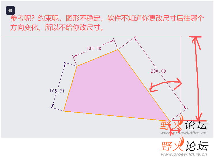

约束不完全,软件不知道尺寸修改后怎么变。也会这样。
看下四楼,你的尺寸够么?

先画出单独的线段,然后给定长度尺寸,最后重合端点,有时候改尺寸软件不知道怎么改,欠约束多了就分不清,有时候也分不清劣弧和优弧
