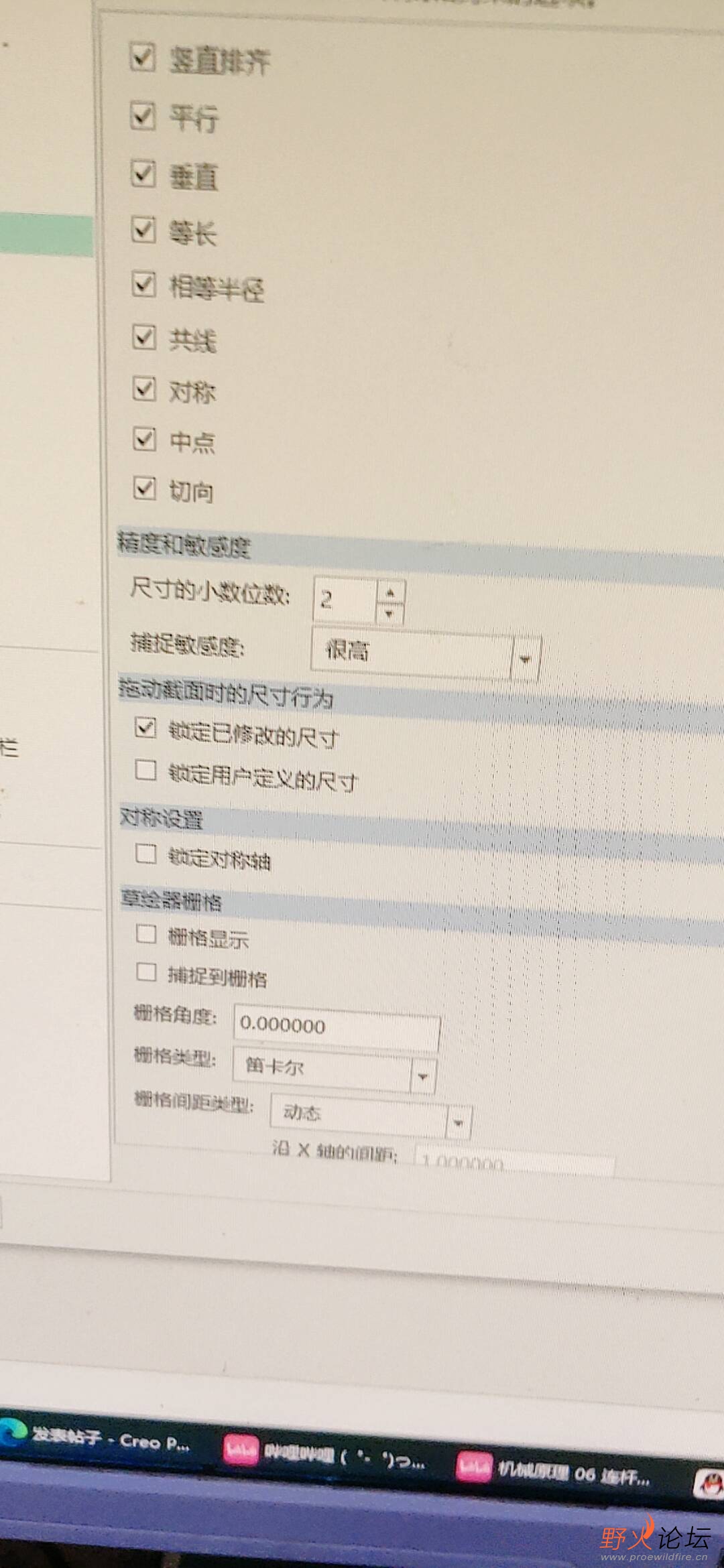

我在设置里,勾了这个,我每次都改了尺寸了,他尺寸应该会变不了啊,我拉线他也不变,但我稍微不注意,这个尺寸就变了,太难受了

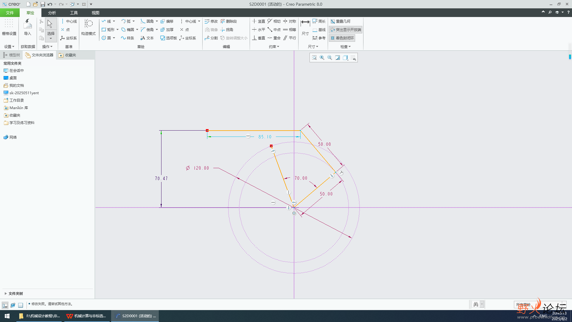

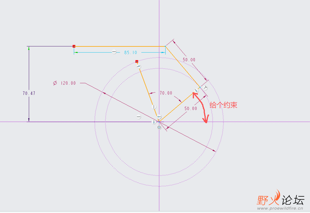

跟你另一个贴子一样的问题,约束不够。
我倒是好奇,creo约束不够时会有弱尺寸,没有参考基准时不能完成草绘,而你的没有这些问题。

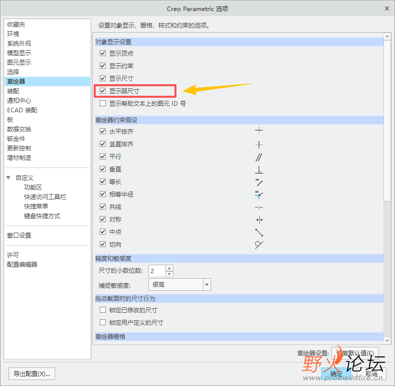

另外建议吧弱尺寸显示打开,不然你都不知道自己其实没约束完成。

这个图是我随便建了个,一条线也这样,我直接重装了下就好了
