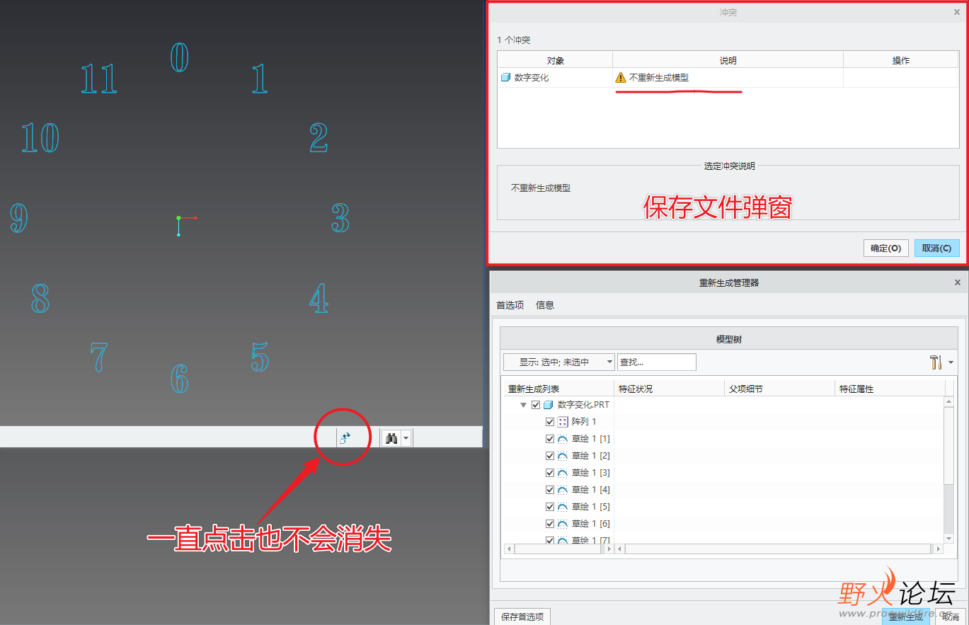

做完数字递增阵列后,重新生成按钮就一直显示,虽然不影响后续建模,但是保存文件就会弹出提示窗,请教大佬们有无解决办法?
(阵列参考网络教程,也在论坛找了其他人做的类似阵列,都存在同样问题)

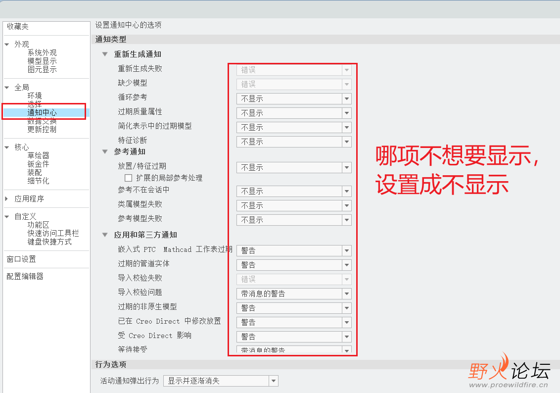

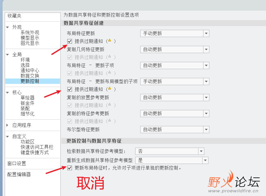

如下图所示,尝试一下看看
