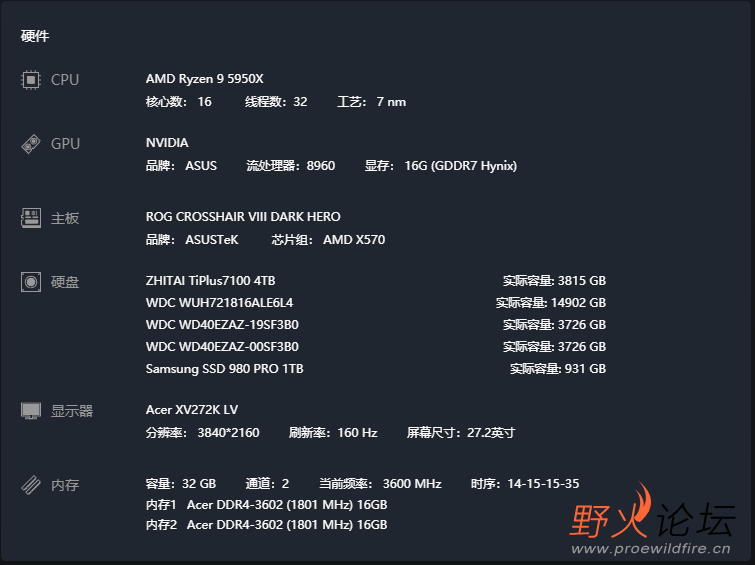

这四年前配的电脑,显卡是后面买的,内存是宏基的,xmp我这边也开了,插上四个内存条就是不能稳定运行,偶尔死机,后面我插上两个就稳定多了,内存频率也能到3600

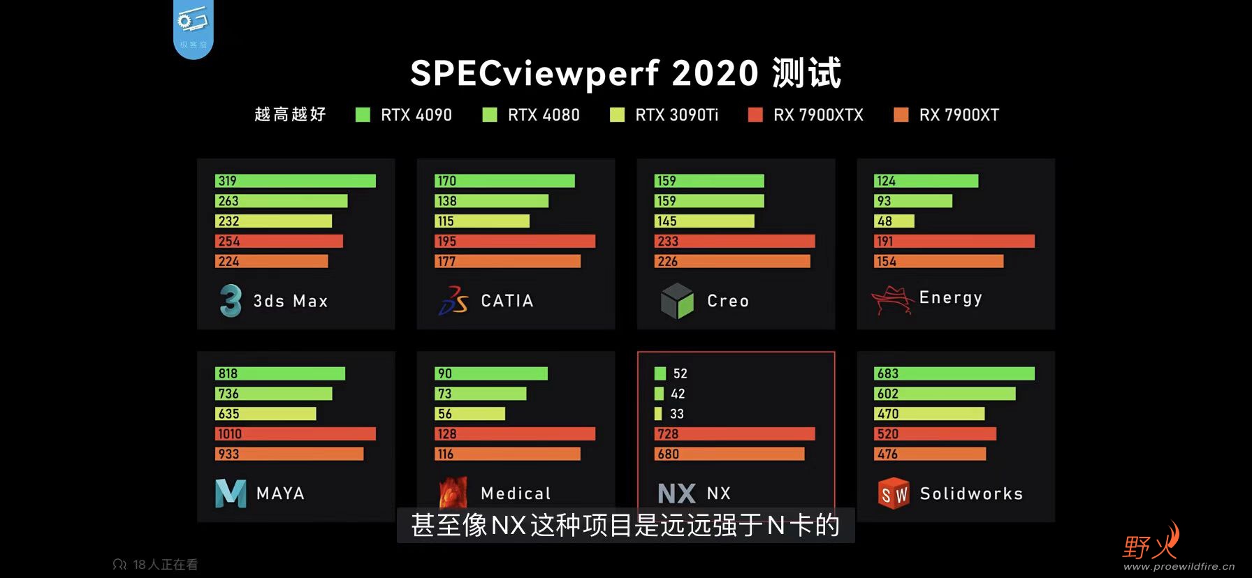

网上有测试数据,可以自行搜索,而且我上班的是2070 ,,自己家里的电脑是13700K+4080 体验不如AMD的580! 零件一多就旋转会偶尔卡顿,选择的时候偶尔也会卡顿,,这种卡顿非常不爽!具体原因我不知道,,我只知道AMD就不会。。但是如果有AI,或者GPU渲染需要那只能是英伟达的显卡!  当然专业显卡画图挺爽! 但是英伟达的专业显卡又太贵!..黄仁勋太恶心人了

不支持! 因为现在市面上90%的GPU加速都是基于英伟达的CUDA开发! 所以什么AI、有限元分析,渲染都和AMD不沾边
