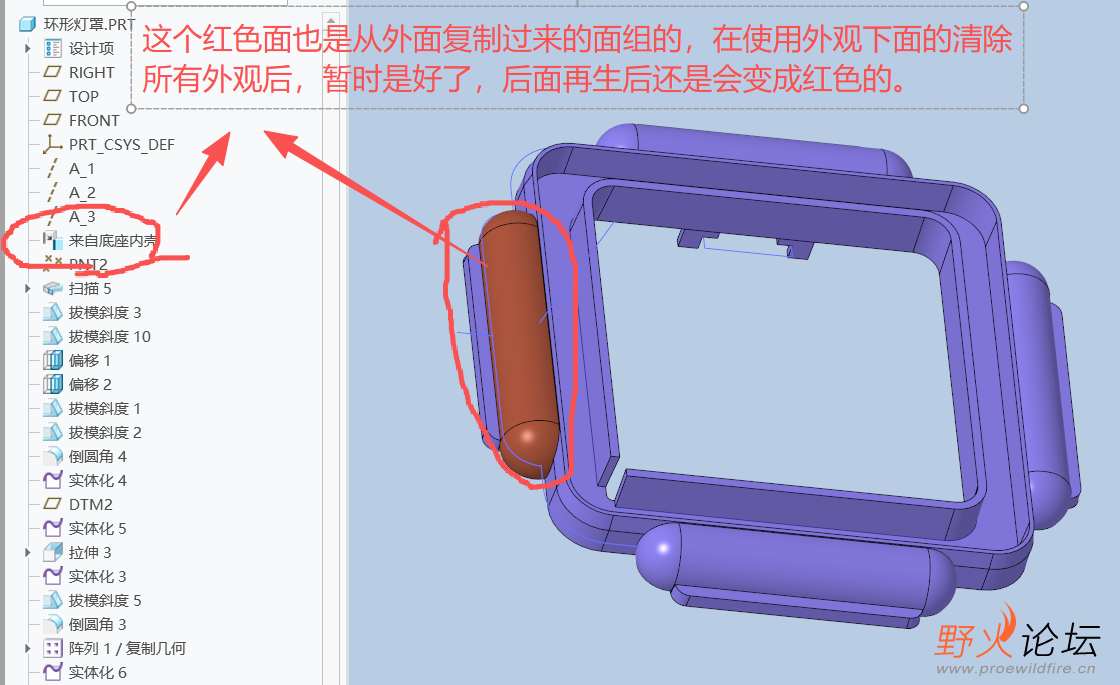

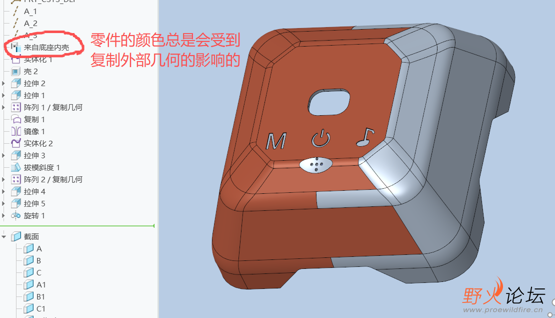

1,画图时候,零件A使用了复制几何,复制了零件B的面组,导致零件A的外观颜色就会受到零件B的影响,使用清除外观后,再生还是会带上零件B的颜色。

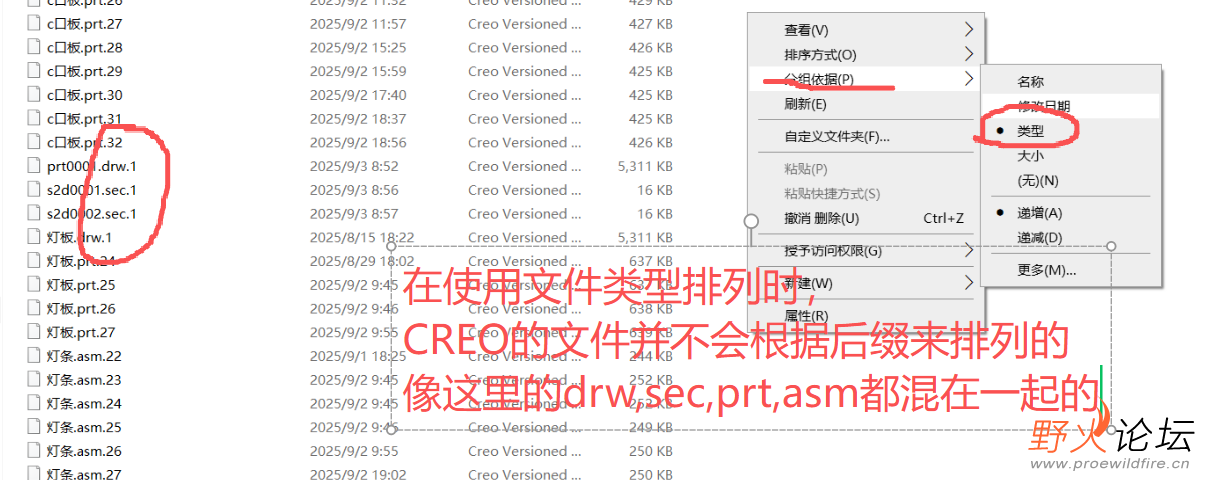

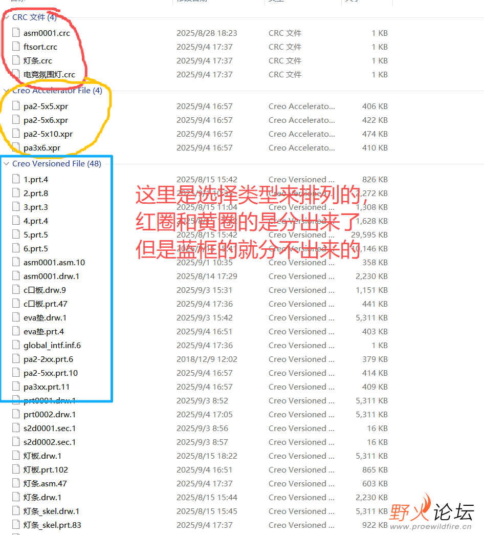

2,在文件夹里面,让文件分类型分组排列时,CREO的文件不能分类的,PRT,ASM,DRW,SEC会夹杂在一起。

发表于 2025-9-4 19:50 | 显示全部楼层
系统默认的以最后一个“.”后面的小版本号1做为文件类型,所以小版体号相同的列在了一起。
1151
1630

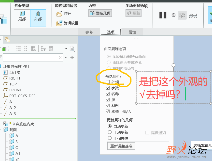

发表于 2025-9-5 07:41 | 显示全部楼层
外部拷贝的时候,可以选择不拷贝外观颜色。

 楼主| 发表于 2025-9-5 09:20 | 显示全部楼层
liurunxing 发表于 2025-9-4 19:50
系统默认的以最后一个“.”后面的小版本号1做为文件类型,所以小版体号相同的列在了一起。 ...
我刚试了,不是以数字的小版本号来排列的。

 楼主| 发表于 2025-9-5 09:29 | 显示全部楼层

发表于 2025-9-5 18:36 | 显示全部楼层
文件的扩展名确定了文件的类型,
而最后一个圆点后面的字符串,默认为扩展名。
同为crc的排到了一起,
同为xpr也排到了一起。

 楼主| 发表于 2025-9-5 23:49 | 显示全部楼层
liurunxing 发表于 2025-9-5 18:36
文件的扩展名确定了文件的类型,
同为crc的排到了一起,
是的,我现在是要把所有的prt,asm,drw,分开来
