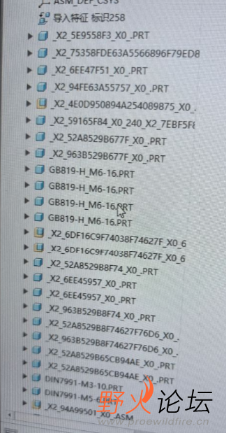

有时候,打开外单位的STP文件后子零件名称会乱码。类似图1的效果。要一个个的更改零件名称很麻烦。要么就得用付费插件解决。那么有没有其他办法呢?
     其实是有的。现在将方法分享出来。
    1.打开安装路径下的bin目录。例如我自己的路径“D:\PTC\CREO\Creo 8.0.12.0\Parametric\bin”;
    2.找到parametric.psf文件,并用记事本打开;
    3.第三步,在末尾添加一句:ENV=LANG=CHS;
    4.保存文件。
    5.打开一个测试文件.stp,进行测试
    6.enjoy!
    **说明:部分STP文件打开仍为_X2_形式的,目前我也在寻找解决办法,希望有经验的老哥们多分享分享自己的思路和经验。
图1
图1
