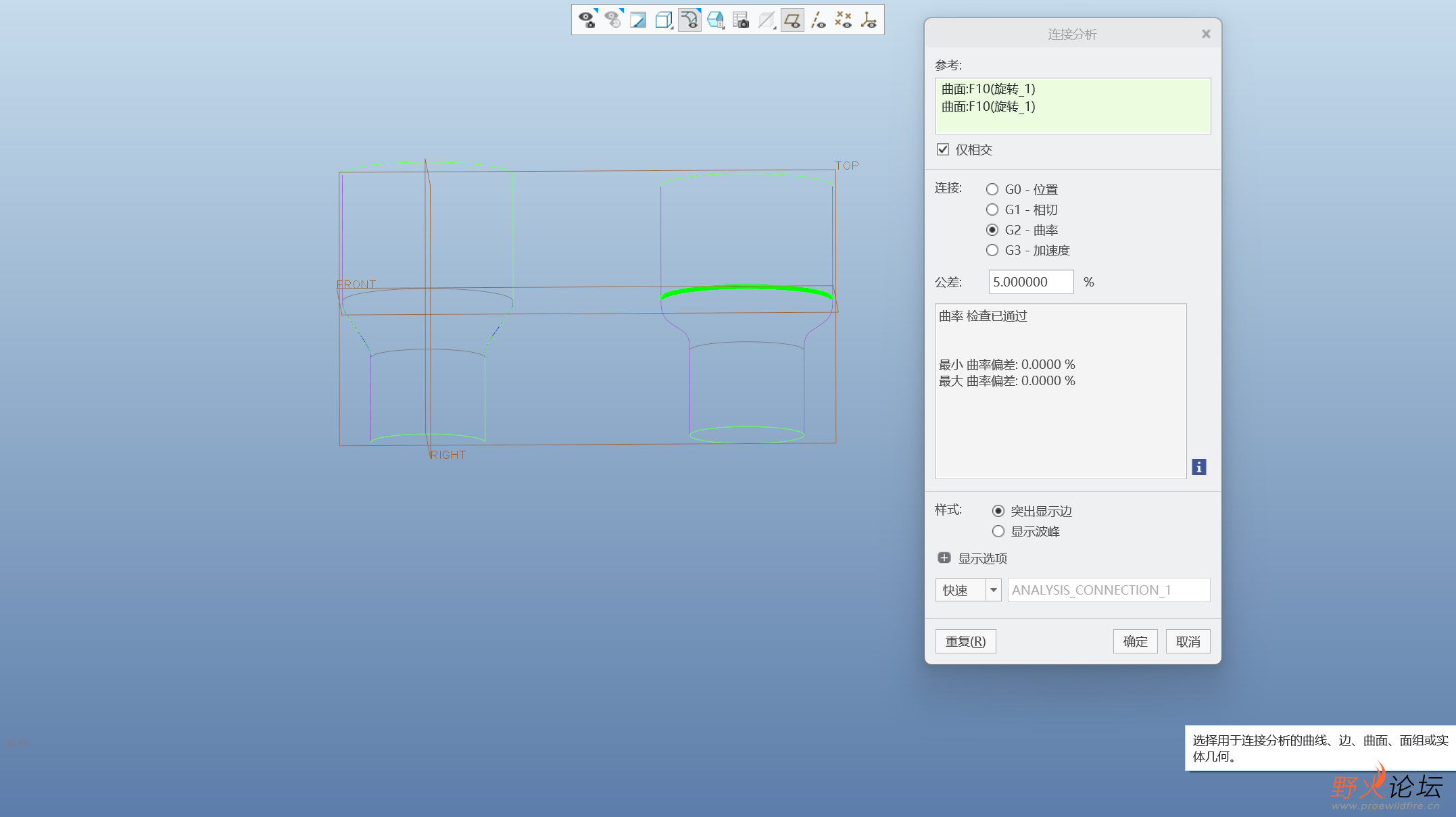

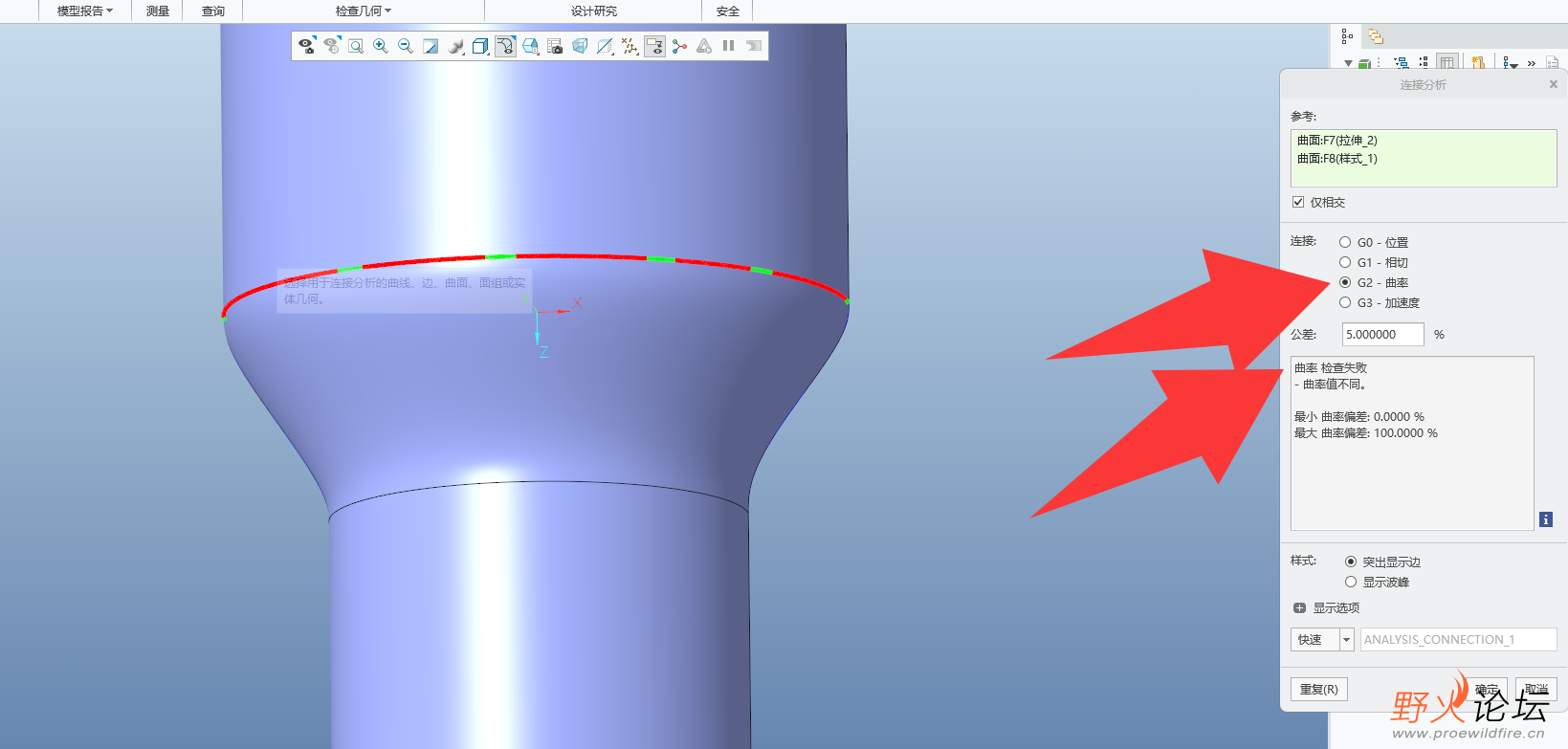

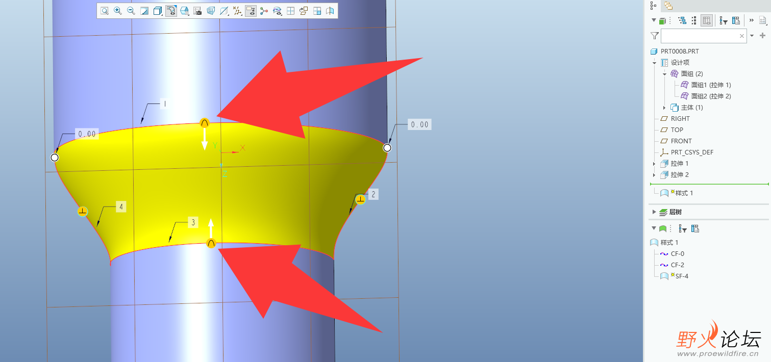

造型里曲线和曲面都是曲率链接,分析链接不是曲率,不知道什么问题

发表于 2025-9-3 20:01 | 显示全部楼层
在造型做好线,出来用边界试试,边界不行说明你的线有问题(一般边界比较严格)

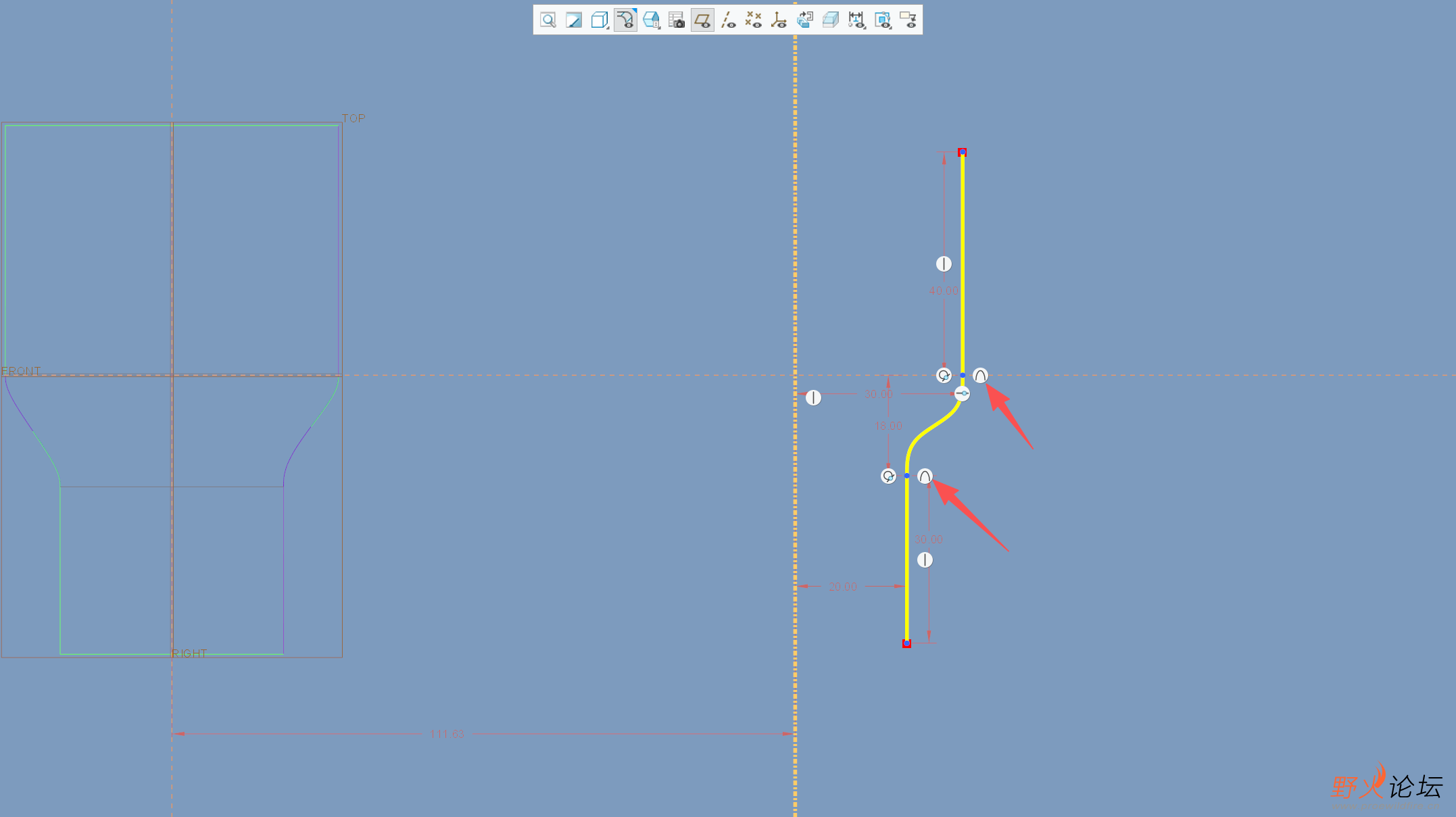

发表于 2025-9-3 20:15 | 显示全部楼层
你这种特征旋转一步就搞完了(草绘约束曲率就可以了file:///C:/Users/Administrator/Desktop/1.png)file:///C:/Users/Administrator/Desktop/2.png
222
290
发表于 2025-9-3 20:17 | 显示全部楼层
草绘能解决的就用草绘

 楼主| 发表于 2025-9-4 08:53 | 显示全部楼层
hotg54 发表于 2025-9-3 20:01
在造型做好线,出来用边界试试,边界不行说明你的线有问题(一般边界比较严格) ...
造型的线也是曲率的,在造型里做的约束,我在想这个是什么问题,造型里做了曲线,出来做边界混合也是一样的问题约束都是曲率的,曲面也做出来了
发表于 2025-9-5 13:49 | 显示全部楼层
算法精度误差,这也是常被说的CREO高阶曲面质量不如UG、CATIA
