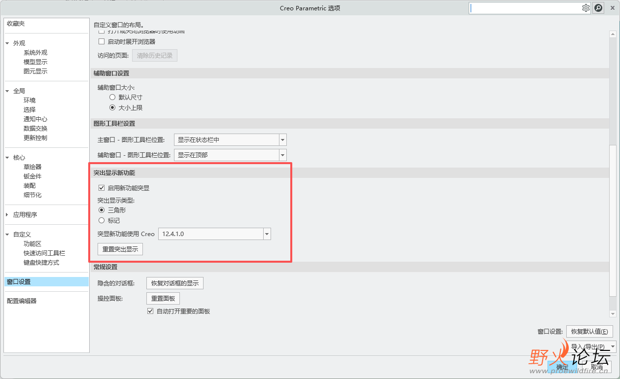

在creo“选择”下的“启用预选突出显示”默认是打勾选中状态,但自己感觉用起来不变,每次启动软件后都需要做取消动作。有没有什么办法能一劳永逸?

这个勾选当时取消后如重启软件有默认是勾选了的,我需要的是它一直不勾选,怎么设置?我取消勾选后保存配置到config文件还是没用。

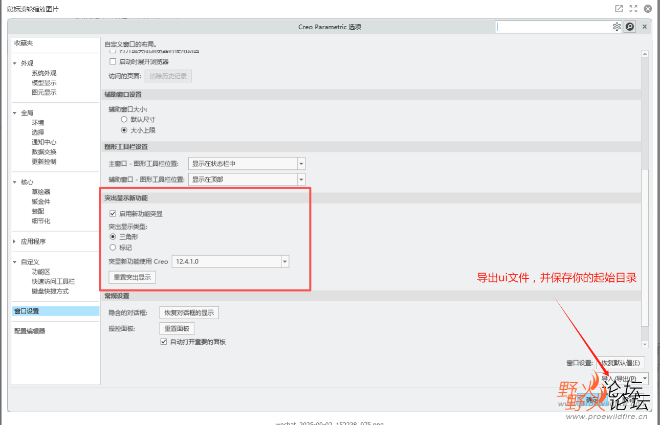

如图,这种设置应该是保存在你的ui文件里边的
保存在启动目录后,是否还需要在config中设置每次启动软件时都调用这个ui文件的命令呢?应该怎么写?

majian8916 发表于 2025-9-3 08:58
保存在启动目录后,是否还需要在config中设置每次启动软件时都调用这个ui文件的命令呢?应该怎么写? ...
应该不用吧,ui文件好像是从7.0以后新增的,用了好久的高版本我也忘了要不要在config中加东西。你先试试行不行,不行了再说
