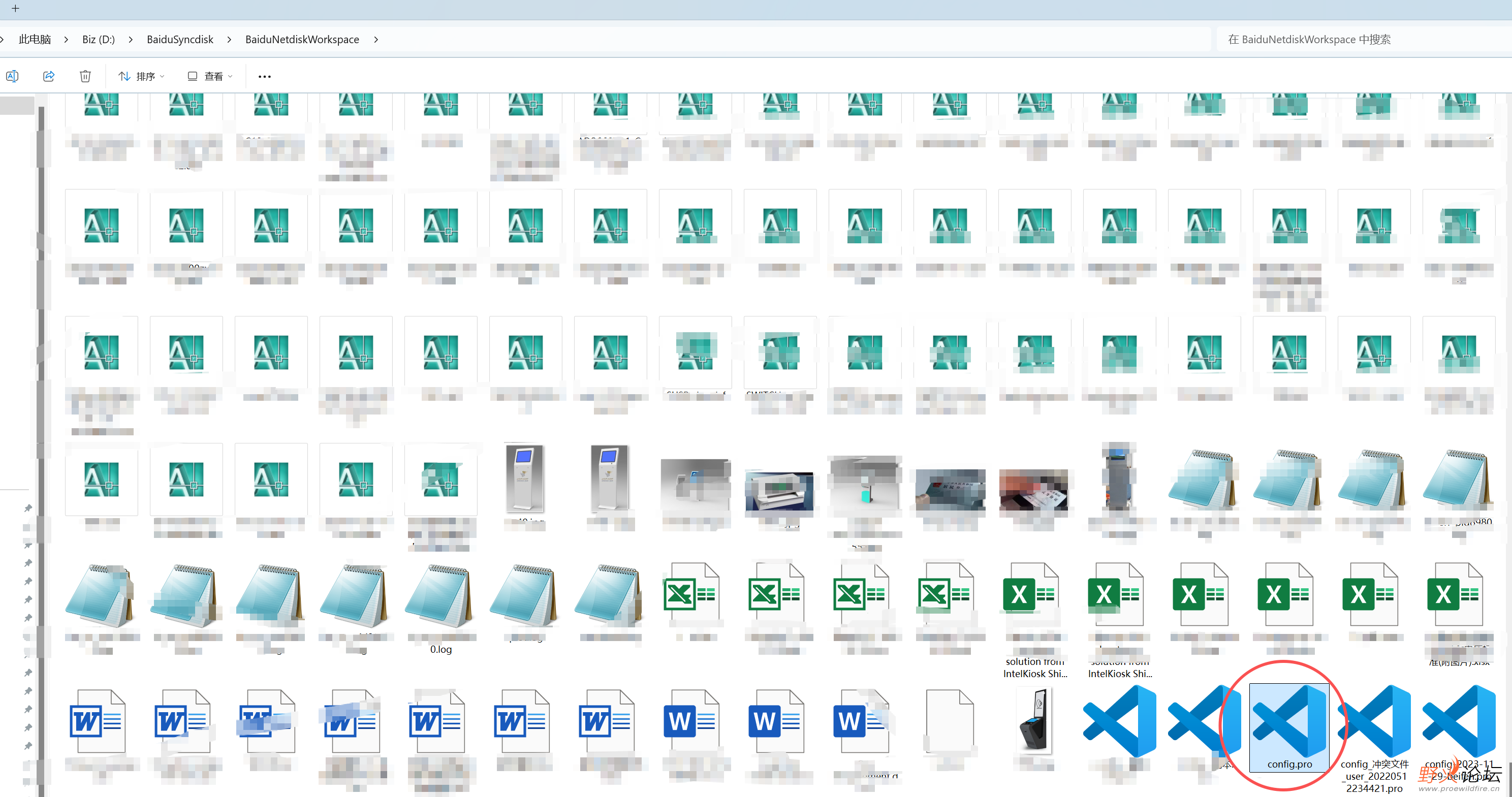

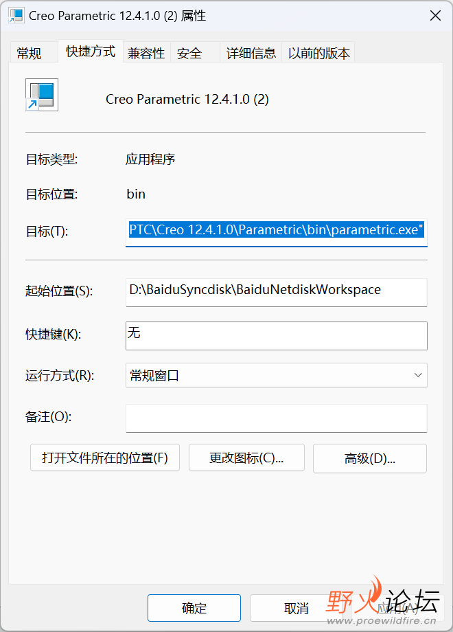

[求助] Creo12.4.1.0版本BUG: 还是不能读取启动目录下的config.pro文件

反正起始位置的config.pro文件就是没有加载, 也没有起作用!

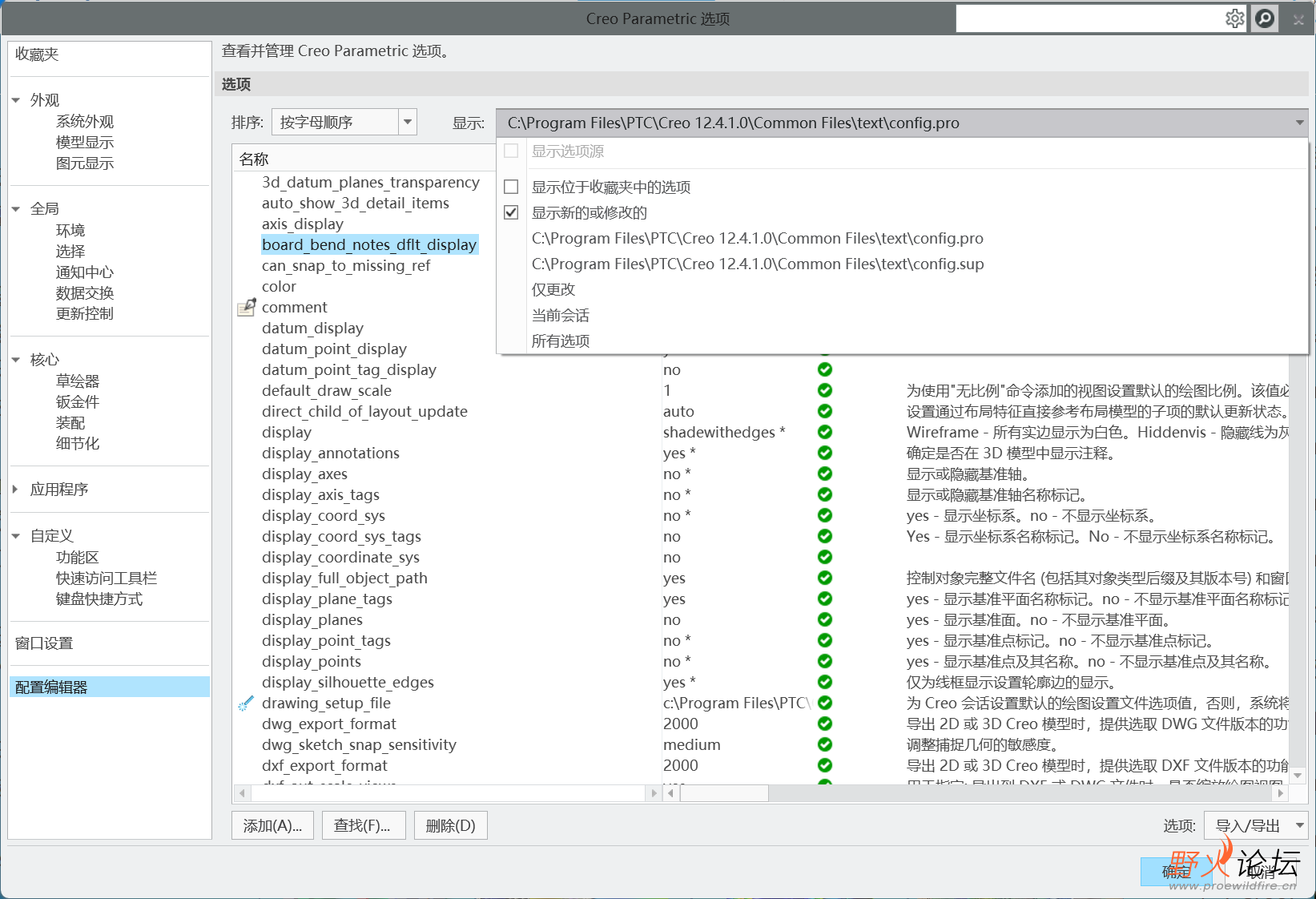

发表于 2025-9-2 10:26 | 显示全部楼层
相同的设置会被config.sup里面的设置覆盖,

发表于 2025-9-2 12:03 | 显示全部楼层
楼主晒晒起始位置对应的文件夹下面,有些啥
深圳包哥 发表于 2025-9-2 08:07
把C盘的删了,或者把你的config把C盘的替换了就生效了。
当别人的都没问题,只有你的有问题的时候就是你的 ...
对头,可能是寻址文件优先从原始位置读取配置文件。
把原始位置找出来替换就行了, 我的是:C:\Program Files\PTC\Creo 9.0\Common Files\text
