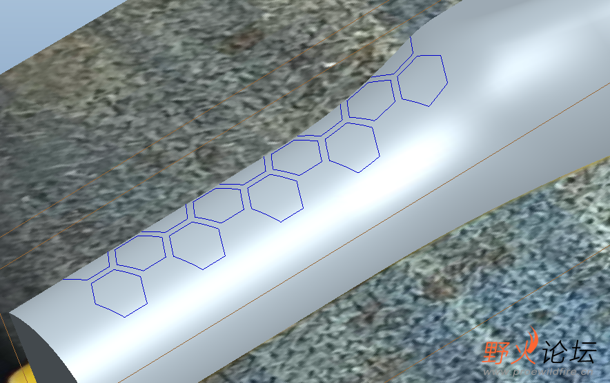

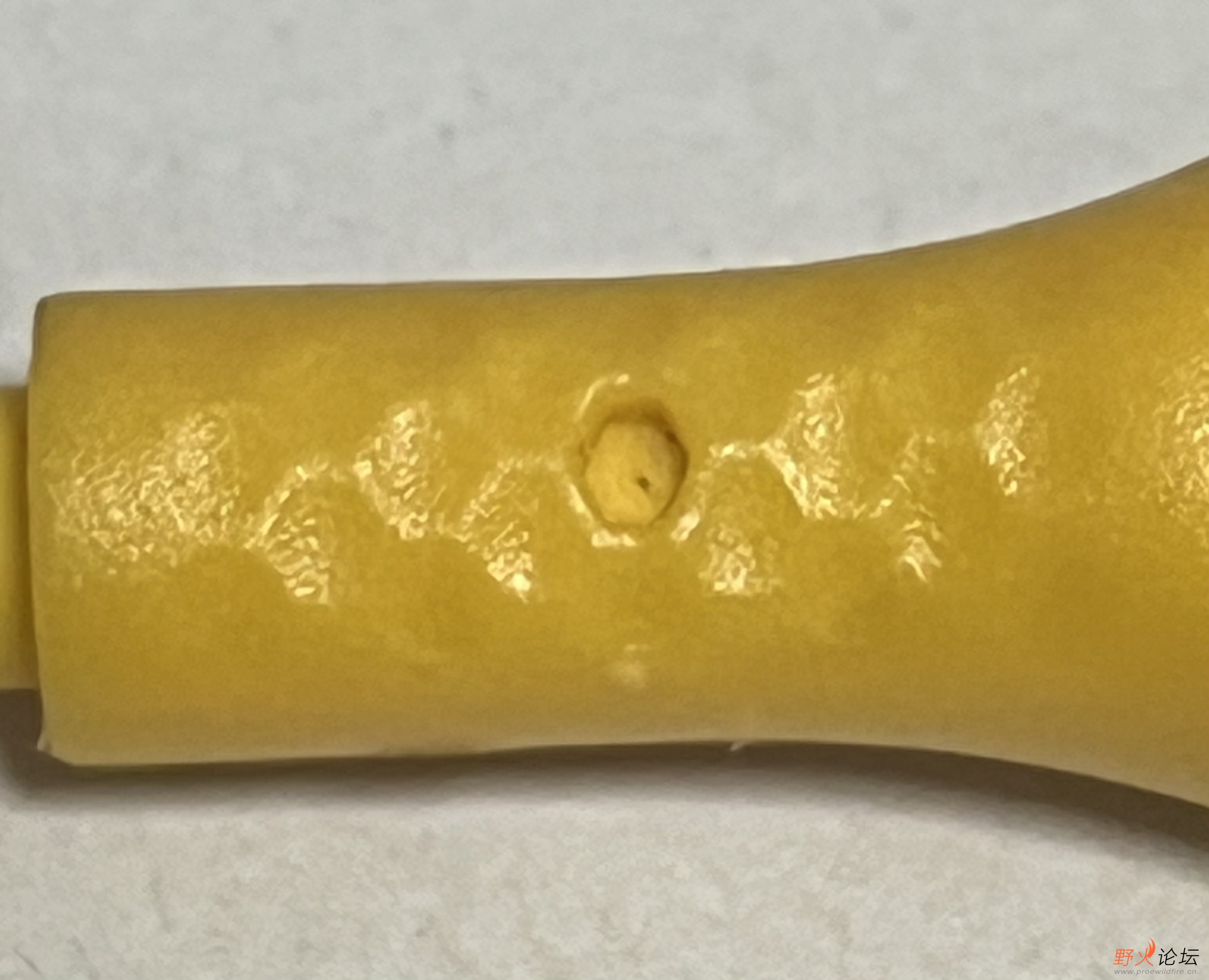

[求助] 请教一下怎么作出这种六边形阵列纹路

发表于 2025-8-31 15:54 | 显示全部楼层
在平面上做阵列后环形折弯

发表于 2025-9-1 11:47 | 显示全部楼层
xuyanyuan 发表于 2025-8-31 15:54
在平面上做阵列后环形折弯
你好,这个上面六角形,底部弧形的面怎么做出来呢

发表于 2025-9-1 13:32 | 显示全部楼层
搭线做面
