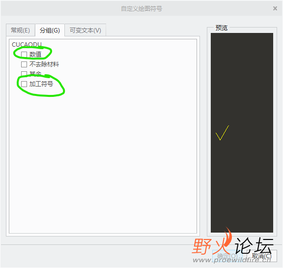

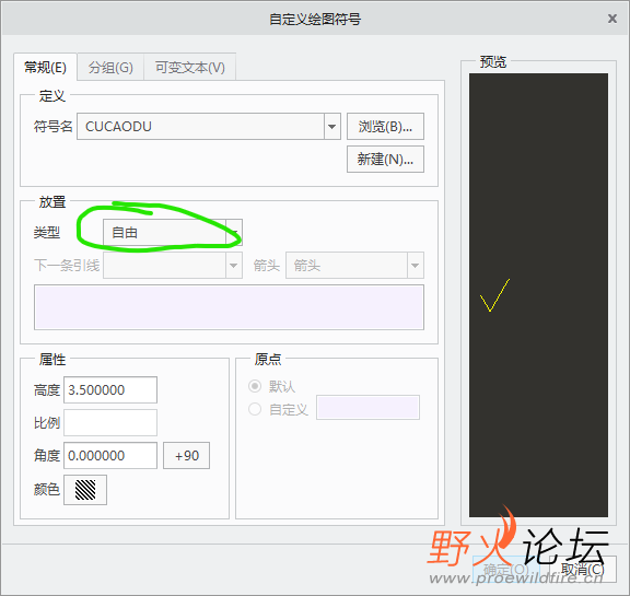

[求助] 粗糙度是自定义符号,怎么设置放置类型默认垂直于图元和默认勾选分组中的某几个组?
发表于 2025-8-30 21:56 | 显示全部楼层 |阅读模式
默认放置类型自由
默认放置类型自由
默认都是不勾选
默认都是不勾选

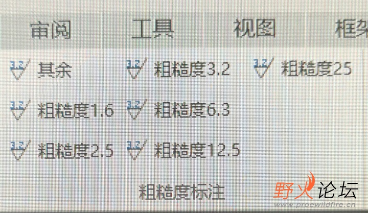

发表于 2025-9-1 09:08 | 显示全部楼层
做成快捷键把垂直和组别勾上

发表于 2025-9-1 10:00 | 显示全部楼层
做成快捷键把垂直和组别勾上

 楼主| 发表于 2025-9-1 15:26 | 显示全部楼层
bringso 发表于 2025-9-1 10:00
做成快捷键把垂直和组别勾上
非常感谢,做了一组快捷键。
