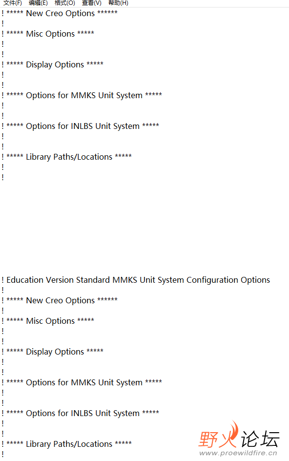

如图,creo12.4的config文件重复出现以下信息,软件功能上使用感觉没啥问题,就是时间一长,重复信息太多了,软件启动会很慢

这些是注释: 类似于程序里面的文件头信息, 并不会影响程序的执行速度!

大佬,这个能不能取消,之前版本的creo都没有这个问题,你说不影响执行速度,之前确实点击creo图标启动的时候要1分多钟,后来我发现config文件里好多这个循环,我删掉后,启动速度就正常了,这两天发现又慢慢多了这个循环了
