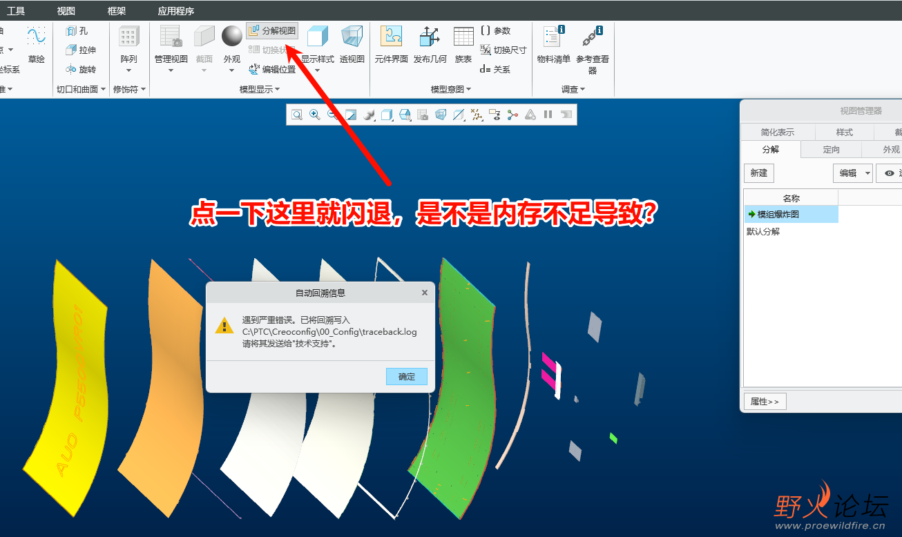

交代一下基本情况:1.之前自己有装好creo10.0软件,但是在运用组装图的“分解视图”时软件总是闪退,尝试多次依旧无效,求原因?

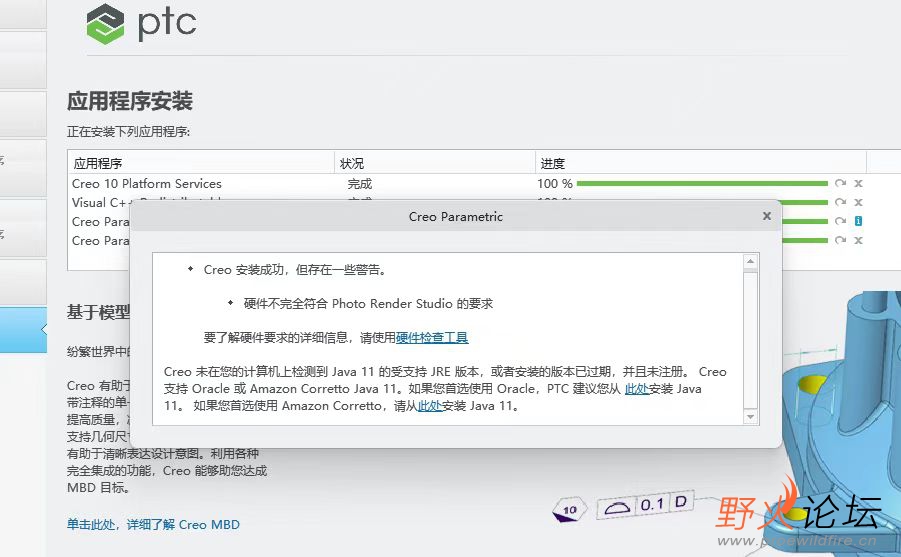

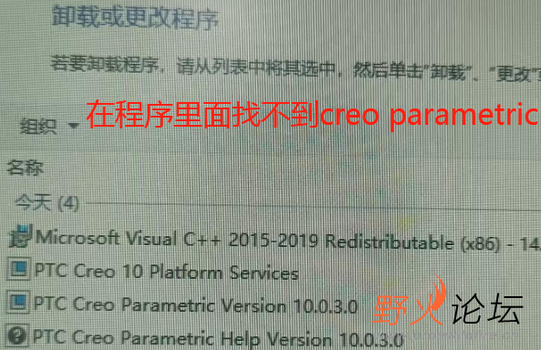

2.自己分析可能是软件原因,于是重新安装(用的还是之前的安装包),安装过程中在最后一步的“应用程序安装”环节只有四个项目安装成功,双击桌面快捷图标无法启动软件。也在系统程序里面找不到creo parametric这个应用功能。分析是该命令未能成功安装,已多次卸载、重装、重启电脑等仍然无法解决。

 楼主| 发表于 2025-8-27 21:56 | 显示全部楼层
补上图片3

发表于 2025-8-28 07:51 | 显示全部楼层
建议先按提示安装java11后再尝试

 楼主| 发表于 2025-8-28 10:09 | 显示全部楼层
yjli 发表于 2025-8-28 07:51
建议先按提示安装java11后再尝试
装了java11后还是不行

发表于 2025-8-28 10:39 | 显示全部楼层
程序列表第三个不就是吗,version 10.0.3.0那个,话说你这个情况应该是BUG,一些图纸在用特定命令必定闪退,每个版本都有闪退的bug

发表于 2025-8-28 11:30 | 显示全部楼层
本人以往经验供参考:
1. 笔记本(独立显卡,有华硕中端、IBM高端)安装各种版本,各种闪退,显卡驱动及设置试了很多方案,依然闪退。
2. 台式机(dell,6000元级主机,1650显卡)安装,长期用稳定,几乎没见到闪退
3. 总结原因:硬件毛病,笔记本发热剧烈散热效率低导致
4. 建议:换机器试试
147
193
 楼主| 发表于 2025-8-28 15:15 | 显示全部楼层
wqsoft 发表于 2025-8-28 11:30
本人以往经验供参考:
1. 笔记本(独立显卡,有华硕中端、IBM高端)安装各种版本,各种闪退,显卡驱动及设 ...
是的,软件版本太高需要更好的电脑配置。我后面装5.0版本后,就不再闪退了。
