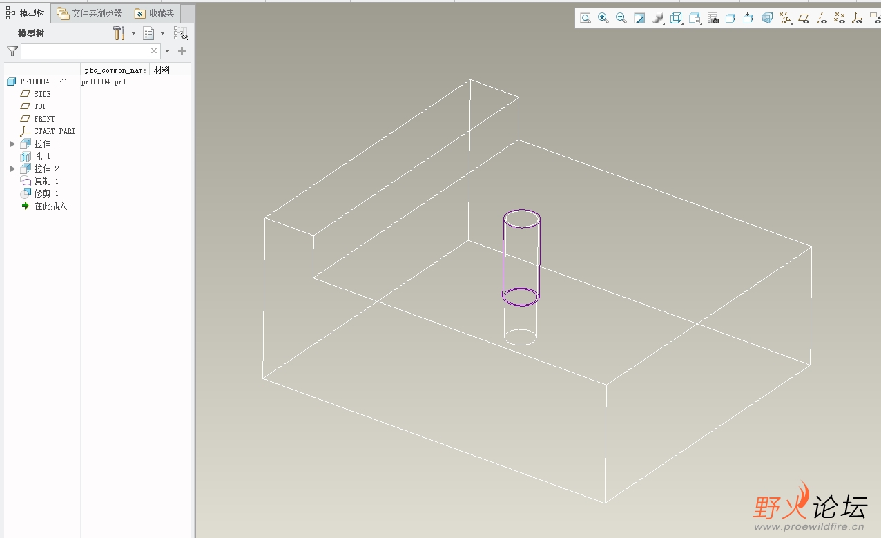

 楼主| 发表于 2025-8-28 15:18 | 显示全部楼层
wanghenghui 发表于 2025-8-28 14:45
将螺纹修饰的深度用参数表示 我这里用A表示 第1次是10,第2次是30,都在同一个模型里面改
参数A是可变的, ...
感谢解答!
例如您发的图一
第一步方块成型,
第二步螺纹孔,
第三步L形成型。
当然对于这个零件,这个顺序从工艺角度不一定合理。
这个时候,L形被切掉的部分的位置,工程图就有修饰螺纹的残影。
假如第二步第三步调整一下顺序,就不会有这个问题。
492
749

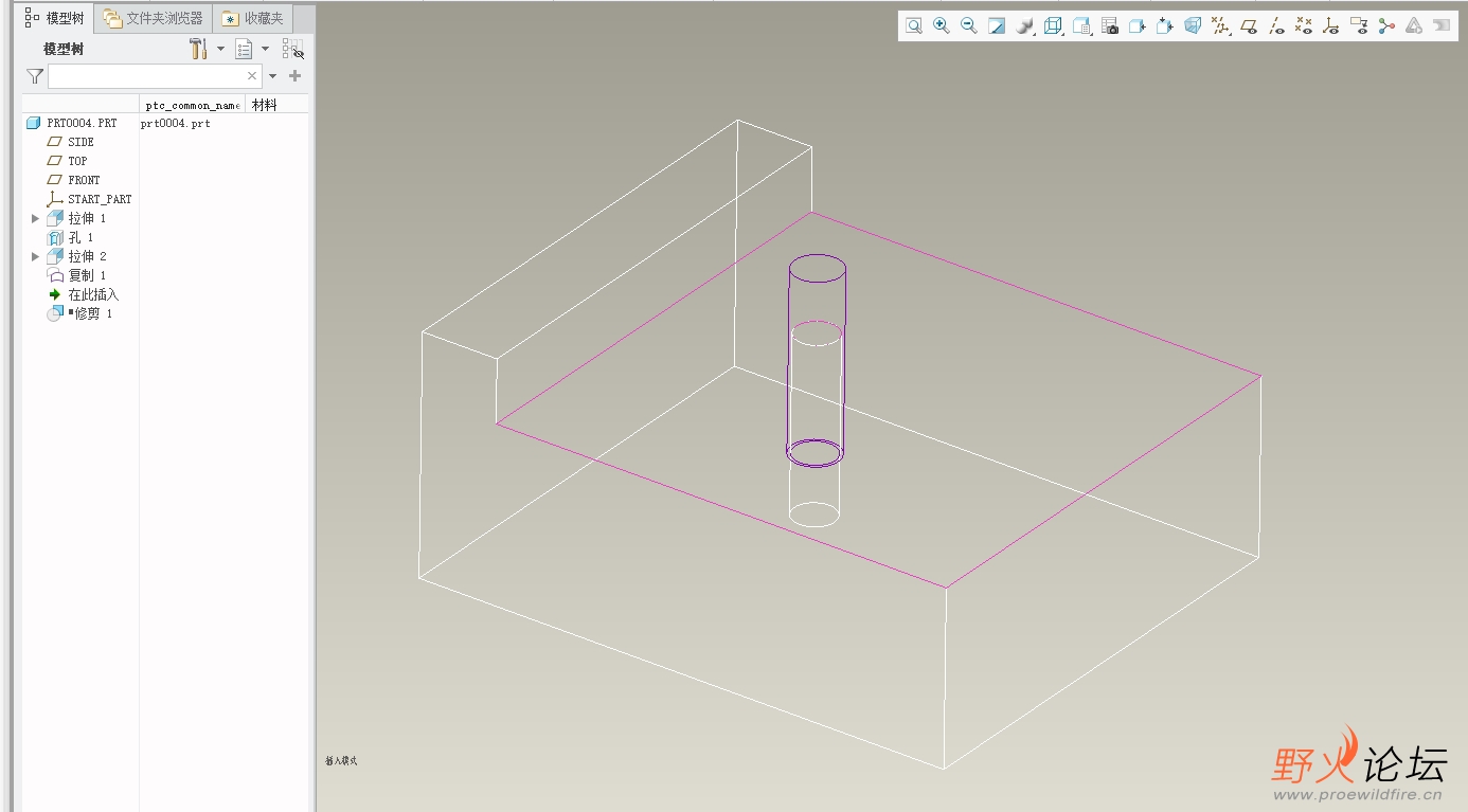

发表于 2025-8-29 00:21 | 显示全部楼层
切除材料是对实体的布尔运算,修饰螺纹是一个着色模式下看不到的曲面(线框模式下可以看到),你可以复制一个边界曲面,修剪一下就好了。
107
2694
300
3838
热心助人勋章宣传大使勋章优秀会员勋章希望之星勋章
 楼主| 发表于 2025-8-29 08:12 | 显示全部楼层
dccdty 发表于 2025-8-29 00:21
切除材料是对实体的布尔运算,修饰螺纹是一个着色模式下看不到的曲面(线框模式下可以看到),你可以复制一 ...
多谢指点!
624
737
发表于 2025-8-29 09:34 | 显示全部楼层
本来就是虚拟的修饰曲面,不是实体特征,不会因后面的切除实体特征步骤而改变前面的步骤特征,如果曲面合并货修剪,其实跟重新做一个修饰没什么区别,步骤也不多。
107
2694
300
3838
 楼主| 发表于 2025-8-29 13:49 | 显示全部楼层
apsfhvk 发表于 2025-8-29 09:34
本来就是虚拟的修饰曲面,不是实体特征,不会因后面的切除实体特征步骤而改变前面的步骤特征,如果曲面合并 ...
目前来看,规划好相关特征的前后顺序,靠谱些。
624
737
发表于 2025-9-6 16:16 | 显示全部楼层
是的
