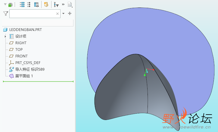

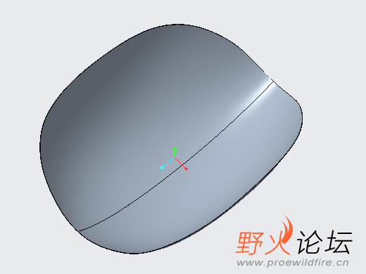

这是一块柔性的PCB板,这个钣金件怎么展开,那个位置做扯裂缝?怎么做?

钣金无法展开这样的产品,用展平面组吧 PS:展平面组只是近似展开,这个产品展开后,面积有相差到0.5%左右

钣金无法展开这样的产品,用展平面组吧
