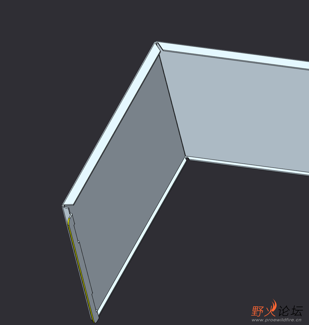

[求助] 请问各位大神,想这种零件和特征如何用钣金件画出来?
93
170
发表于 2025-8-26 21:44 | 显示全部楼层 |阅读模式
不知道怎么用钣金画出来,感觉用零件也不好画
钣金件练习.zip
40.28 KB, 下载次数: 5
410
547
发表于 2025-8-27 08:19 | 显示全部楼层
不都是简单的折弯吗?至于折弯中间处的那个缺口,你可以先做出折弯然后在展平,再用拉伸切除材料,最后折回就可以了
143
190
发表于 2025-8-28 14:13 | 显示全部楼层
这不是钣金基操功能就可以的吗
624
737
发表于 2025-8-29 09:43 | 显示全部楼层
Creo基本钣金操作就可以,图中拐角地方不怎么符合实际
