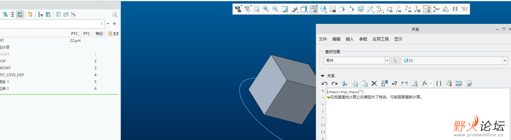

出现这两个提示画图就变得卡卡的,有没有大佬遇到个类似的问题,简单来说就是从第一操作命令开始画了上百个操作命令,然后不知道为什么出现这两个报错提示,这是即使你把所有的操作命令包括第一个操作命令删除掉只剩下几何基准面,在这种情况下随便一个草绘也是卡卡的

这是CREO11.0画的

如图,就是这个关系式的问题

估计是模板的问题,换个模板试试。

cmass=pro_mp_mass

不是,删除了然后用基础的基准面随草绘一个圆打钩出来还是很卡,这问题太奇怪了,按理说所有参数特征删除后应该不会有任何影响才对,真是莫名其妙的BUG吗,真头痛
