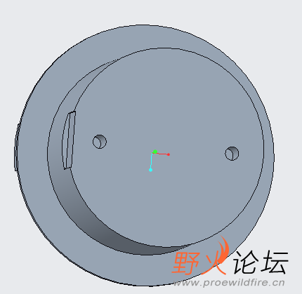

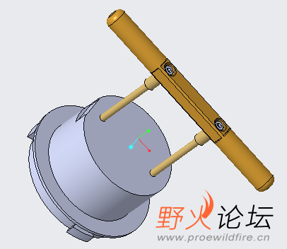

附件中的部件装配到另一个部品中很紧,可以用2个销钉带手柄的配件固定到2个圆孔上面的进行辅助受力装配吗?
定位销带手柄把手
定位销带手柄把手
部件中带有2个圆孔
部件中带有2个圆孔

发表于 2025-8-26 16:23 | 显示全部楼层
需要搞这么复杂吗?用个钣金件不行?成本还低
 楼主| 发表于 2025-8-27 08:04 | 显示全部楼层
钣金不方便操作,把手还需要随时取出来的
47
发表于 2025-8-27 08:08 | 显示全部楼层
我觉得两个销刚性不好,不如换成一个长条块,也就是键,类似于钥匙开门的机构,方便取放,受力也好,加工也方便

发表于 2025-8-27 09:54 | 显示全部楼层
这两个小孔直径有多大,装配的件是什么材质。
 楼主| 发表于 2025-8-27 13:32 | 显示全部楼层
装配的是不锈钢材质,直径4.8MM

发表于 2025-9-1 08:59 | 显示全部楼层
直接打个六边形孔,用六角扳手他不香吗
